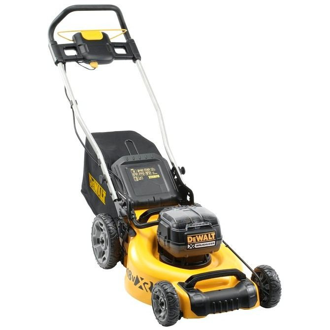

Kellään kokemuksia Dewaltin akkuleikkurista? Pitäisi keräävä leikkuri hankkia ja kyllä tuo akkuleikkuri kiinnostelisi ja Dewaltin vehkeitä löytyy jo, joten olisi luonnollinen valinta. Netistä revikoita lueskelinnja aika paljon oli saanut haukkuja siitä, että hajoilevat kesken kaiken. Tosin varmaan ne suurimmat osat, joilla leikkuri toimii leikkaa hymy suussa ruohoa, eikä kirjoittele positiivisia kommentteja, mutta hajonneiden omistajat sitäkin hanakammin.
Olisi mukava kuulla, jos jollain olisi tuollainen, että mitä mieltä on siitä. Leikkuuneliöitä on varmaan sen 400, eli varmaan riittäisi sen suhteen.

Ei ole kokemusta Dewaltista, mutta Boschin akkuleikkurista on (Advanced rotak jotain.) Hintaa taisi olla vähän enemmän kuin tuolla.
Leikkuri on aivan lelu. Jos sähkömoottorin voisi tehdä muovista niin sekin olisi varmaan sitä. Esim. korkoudensäätö koostuu muovitangoista ja säätönapin materiaalivahvuus on ehkä 10% siitä, mitä pitäisi olla, jos halutaan sen kestävän. Korkeudensäätönappi hajosikin vuoden jälkeen. Olisi mennyt takuuseen, mutta Boschin huolto ei suostunut lähettämään osaa, vaan se olisi pitänyht postittaa heille. Patentoin sitten itse korkeuden pysyvästi yhteen asentoon.
En ostaisi sähköleikkuria katsomatta, että siellä on kaikki korkeudensäätöön ja renkaisiin liittyvä tehty metallista.
Oikean leikkausalan saa kun käyttää jakajana 2 - 3. Ajettava alue on harvoin täysin tasainen ja suorakaiteen muotoinen.

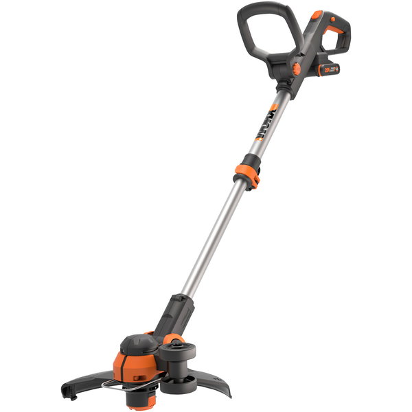

Olisiko suosituksia pieneen käyttöön noista akkutrimmereistä?
2t raivaussaha on erikseen, nyt haussa kevyt akkukäyttöinen trimmeri kivijalan yms reunojen siistimiseen.
Milwaukeen ja Hitachin akkuja löytyy, mutta edellä mainitulla oli ainakin melko suolaisen hintainen akkutrimmeri.
