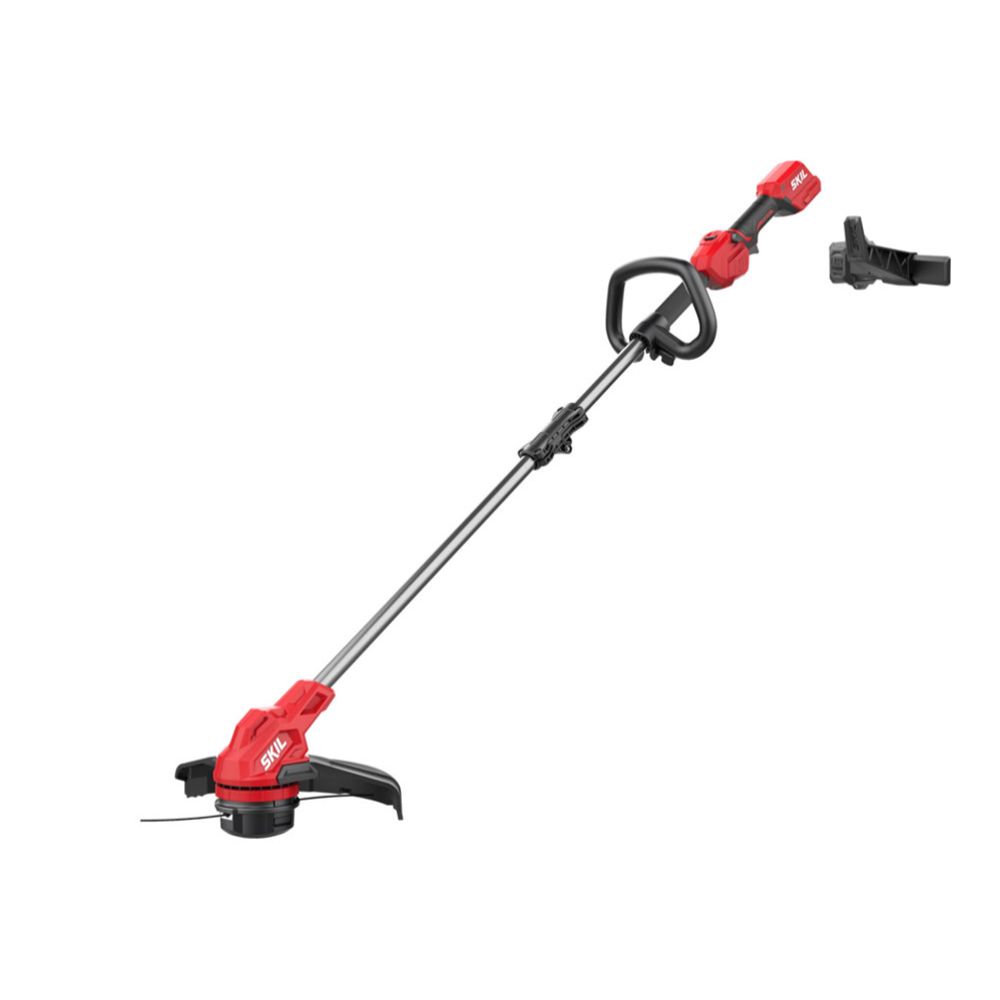

Minä ostin tuon Skilin hiiliharjattoman trimmerin. Potkua on kyllä ihan helvetisti varsinkin jos high-moodilla leikkailee. Käänsin trimmerin pystyasentoon ja aloin kivetyksen reunoja siistimään kun oli päässyt tursuaamaan yli niin pakko oli viedä autot talliin suojaan pihalta, ettei kovin tulisi iskemiä kylkiin. Joskus oli, joku Husqvarnan bensalla toimiva siimaleikkurin turisija niin on ne kyllä melkoisia mopoja noihin nykyisiin akkuvehkeisiin verrattuna.
