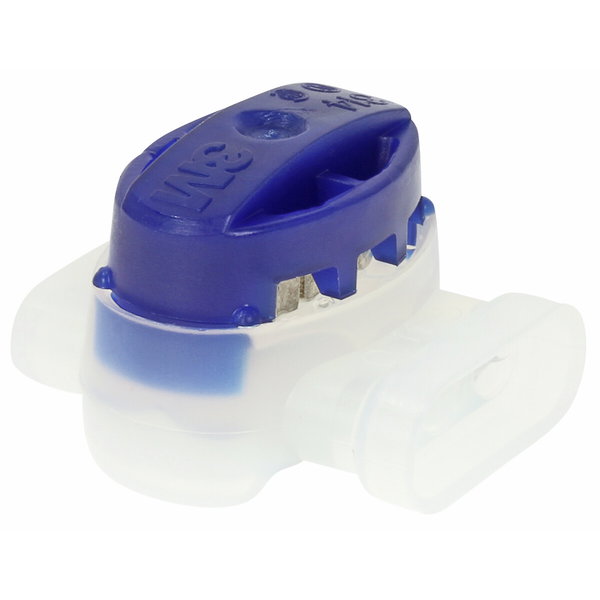

MCulloch R600:een oli saatavilla geneerisiä, ihan asiansa ajavia nippeleitä ja näihin siis haen linkkejä/ostopaikkaa:
- terät
- kaapeliliittimet
Teräthän eivät paljoa maksa esim. Clasulla mutta noita ja kaapeliliittimiä mielellään tilaisi läjän jostain suoraan.

Kannattaa katella Saksan Amazonista. Siellä löytyy sinkilät, liittimet ja terät edullisesti.

Silikoniliittimiä tilattu Amazonista n 40€/100 kpl 4pvässä. saapui 2 h sitten...

Mitä olette käyttäneet piuhan liittämiseen jos on katkennut? Itse asensin Gardenan sunnuntaina ja onhan se jo 2 krt katkonut piuhan kun sateet ja lämpötilan vaihtelut muokanneet maata ja noistaneet pinnit. Piti nyt kaivaa kaapeli maahan mutta taas meni poikki ja gardenan omat liittimet loppu mitä paketissa oli.
Olisiko jotainneuvoa mitä kannattaa käyttää joka kestää kosteutta ja maan alle laittamisen.
