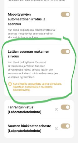

****u että alkaa ärsyttää Aqua 10 ultra trackin kans et se unohtelee kartasta lattian suuntaan silloin tällöin ja ajautunut vältteleen mattoja... Pitäskö tehä uus kartoitus ja kartta alusta asti kuntoon taas...?
