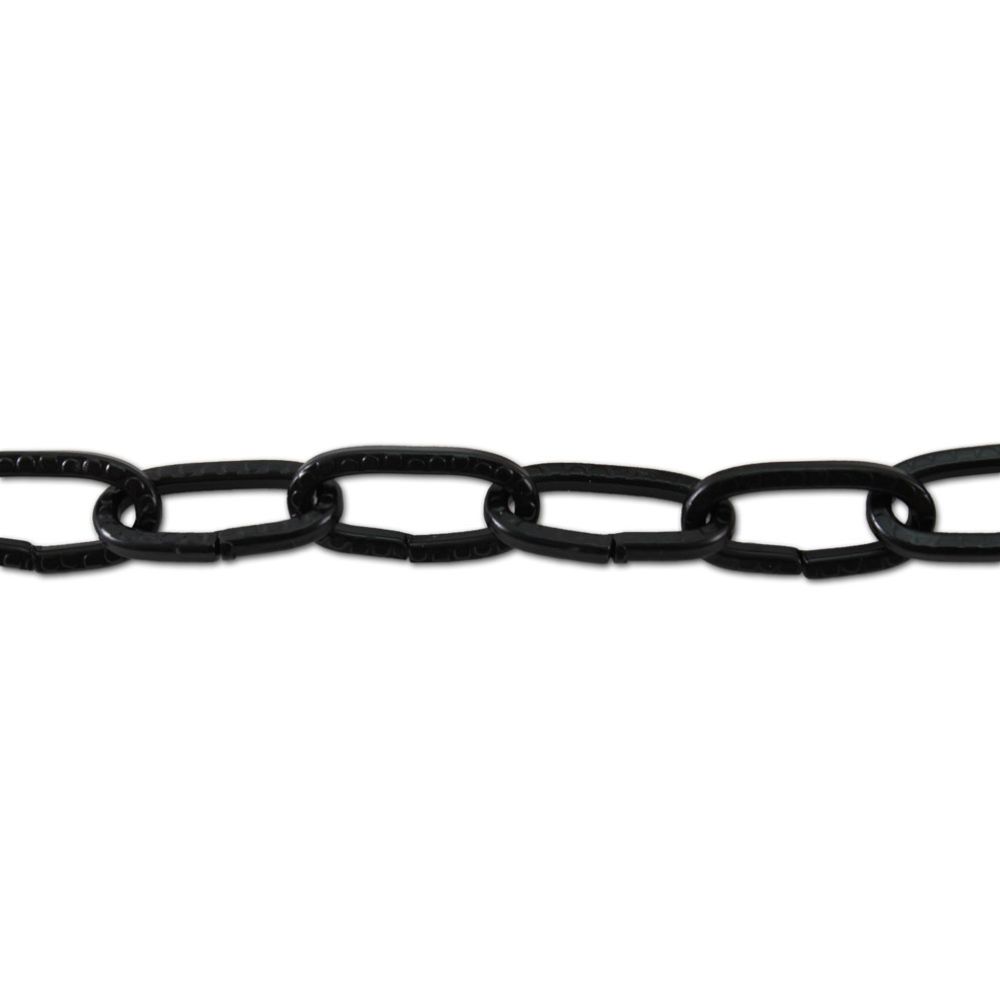

Tein lumiketjut Graniteen Motonetin 2 mm * 16 mm * 9 mm -koristekettingistä. Tarvittiin vähän yli kaksi pakettia, eli yli 5 m. Paketissa oli noin 150 lenkkiä, kun neljään renkaaseen kului 320 lenkkiä. Yhden lenkin väänsin vahingossa liian auki, joten se lensi liian löysänä roskiin.
Kuinkahan lujaa noilla uskaltaa ajaa? Neljääkymppiä ovat kestäneet. Ihan ei uskalla vapaasti painaa, koska auto meni viime kesänä 3S:llä kesärenkain 126 km/h gepsillä.
Pito lumella suunnilleen tuplaantui, mutta umpihangessa menee paremmin ilman ketjuja, sillä silloin voi antaa hanaa enemmän.
Yhdessä renkaassa on 80 lenkkiä (2 * 20 + 10 * 4), eli ketjujen massa 106 g. Säde on noin 6 cm. Tulee äkkiseltään ajateltuna nopeasti aika rajut voimat lenkkeihin. Kuitenkin aika pehmeää kamaa 2 mm ketju, kun pihdeillä vääntelin niitä auki ja kiinni toissailtana. Pitää ainakin jokaisen ajon jälkeen tarkistaa ovatko lenkit täysin kiinni.
