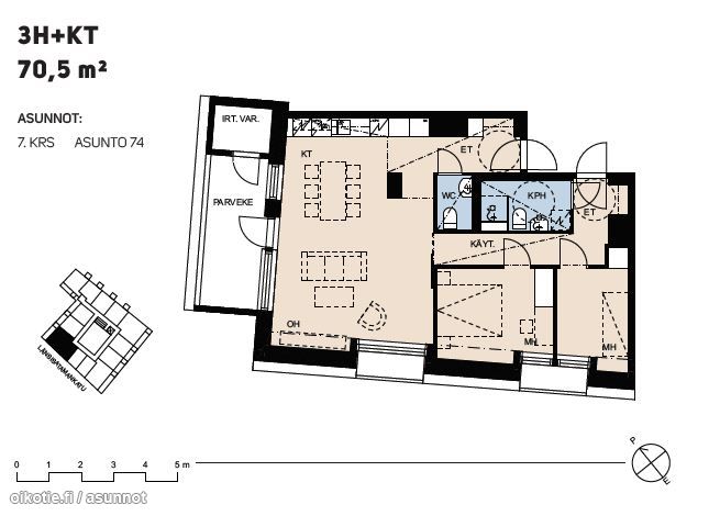

Katselin Helsingin Jätkäsaaren kämppiä. Osui silmään tällainen pohjapiirros
191252642
Miten päädytään uudiskohteessa tilanteeseen, jossa samassa asunnossa on kaksi eteistä?
191252642
Tuskin tässä syynä, mutta joissan kulttuureissahan pitää olla naisille ja miehille omat sisäänkäynnit vaikka samassa kämpässä oltaisiin.
Ja miksiköhän tuossa on liukuovi käytävän toisessa päässä? Keittiön ja olkkarin puolta voi vuokrata kokouskäyttöön kun itse asukas pysyy "asuinsiivessä" :lol:
Liekö lukittava (naulattava). Hyvältä pohjaltahan tuo vaikuttaisi kahden mikrolla pärjäävän alivuokralaisen asuttamiseen, varsinkin, jos ulko-ovissa olisi vielä eri avaimet. Liian pieni perheelle, liian kallis yhdelle, realistinen ihmisvarasto kenties tavoitteena.
Tämähän se tosiaan! Islamissa miesten ja naisten tilat pitää eriyttää (tässä tapauksessa liukuovella), naiset häärää keittiössä. Vanhoissa taloissahan tämä ongelma on ratkaistu sossun toimesta antamalla 2 kämppää, toinen naisille ja toinen miehille.
191252642
Outo on. Pohjaratkaisu ehkä jotenkin auttavasti mahdollistaisi erottamisen erilliseen työtilaan/nukkumatilaan, mutta ei se oikein toimivalta ajatukselta näytä. Käytävään ja eteisiin "hukkuu" kyllä melko paljon neliöitä.
Voiko tuo olla jokin Hitas-tärppi niin hirveällä pohjalla ettei kukaan muu kuin arkkitehdin kaverin tyttö hae kyseistä kämppää? :p
Kaikissa uudiskohteissa on lisäksi tuo järkyttävä keittiöseinä, josta tiskivuoret näkyy kivasti samassa tilassa olevaan olohuoneeseen.
191252642
Ei tuo irtaimistovarasto parvekkeellakaan mikään tavanomainen ratkaisu ole. Tuonne kun varastoi autonrenkaat ja muuta palavaa roinaa ja isäntä tumppaa tupakkansa huonosti.. :cigar2:
Sillä saadaan avaruutta kämppään vaikka olisi vähän neliöitä.
Periaatteessa karmea pohja, mutta ehkä tuolle jotain airbnb käyttöä löytäisi kun laittaisi sähkölukot joka oveen tms. Tuohon voisi rakentaa vielä yhden isomman makuuhuoneen olkkarin tilalle, eli saisi kolme makkaria, yhteisen keittiön, yhteinen kylppäri ja vielä toinen wc. Kyllä minä tuon ostaisin moiseen käyttöön (jos olisi rahaa).
ei tuommonen kaksoiseteinen ole mitenkään poikkeuksellinen ratkaisu, noita näkee esim. 3h+kk -vuokrakämpissä melko usein. tuossa naapurissa on ihan samanlainen ja kaveri vastikään muutti omakotitaloonsa vastaavanlaisesta kämpästä. kätevä esim. teinien yöjuksuja varten, ei häiritse vanhempia kun pääsee pihalle suoraan omasta kammaristaan.

Toisaalta toinen eteinen vie jo muutenkin vähäisiä neliöitä.
Toisaalta ratkaisu parantaa poistumisturvallisuutta noin sokkeloisessa pohjapiirroksessa.
Tuo kahden eteisen ratkaisuhan mahdollistaa sen, että on erikseen likainen ja puhdas tila. Ei siis mistään uskonnollisesta tai kulttuurisyystä eikä välttämättä edes siksi, että halutaan vieraille paraatisisäänkäynti. On kätevää, jos ylipäänsä paskaiset työ- tai ulkoiluvehkeet voi jättää toiseen eteiseen ja kulkea siistimmästä tilasta ns. siviilielämässään. Erittäin kätevää maatilalla tai muuten eräjormatyypin talossa. Tämä vaan usein jätetään hyödyntämättä ja mennään tottumuksesta aina siitä rönttävaatenaulakon ja paskaeteisen kautta. Toinen eteinen pysyy muka siistinä keräten pölyä ja roinaa, joka sitten pyyhitään/kerätään kun juhlitaan tai muuten formaalimmin kutsutaan vieraita.
Toki tämä on ehkä vähemmän fiksua ja enemmän kyseenalaista huoneistossa kuin omakotitalossa, mutta en näkisi heti outona. Ihmisasumuksia ne huoneistot ja talot ovat, eivätkä aina niin kovin erilaisia.
