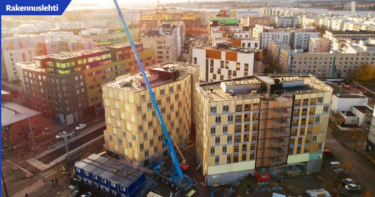

Siinä onkin sitten kanssa urakka kun noita palokatkoja lähdetään uusimaan 25v jälkeen. Juuri tuli mielenkiinnosta lukaistua palokatko-työselostusta, suunnittelijan haluama järjestelmänä Hilti, eliniäksi mainittiin 10v ja 25v. En kyllä huomannut mikä tuote oli vaan tuon 10v. Olisikohan tarkoittanut Sewatekkien akryyleitä.
Toisaalta kävi myös ilmi että LVI-suunnittelija ja palokatkosuunnittelija ovat eri mieltä yläpohjan tuuletusviemäreistä. LVI-suunnittelija määrännyt EI60 eristyksen (njoo, viemärille ei ole testattua EI-luokiteltua palovillaa, vain iv-kanaville) eikä halunnut palomansetteja kun taas palokatkosuunnittelijan työselityksessä oli mainittu mansetit.

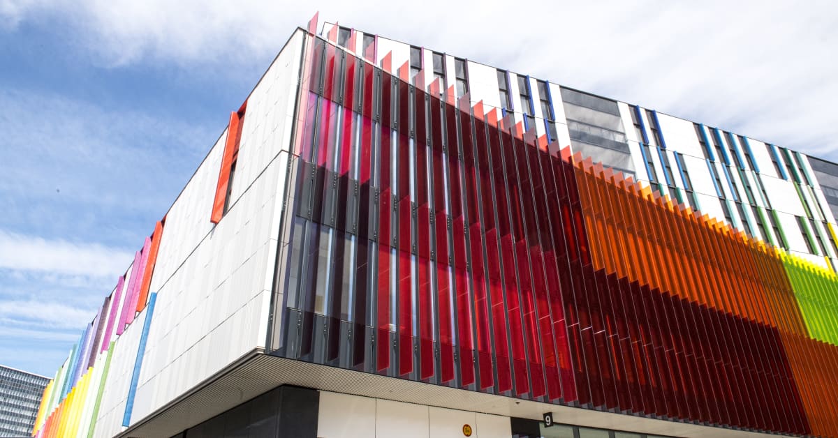

Tuota on tullut ihmeteltyä ohikulkiessa. Uusi talo ja julkisivu uusiksi. Olisiko tullut hiukan halvemmaksi valvoa työnlaatua rakennusvaiheessa. Pätee aika moneen muuhunkin kohteeseen.
asialla jälleen SRV, jonka kohde Keravan karusellin asunnot myös remonttiin unohtuneiden äänieristeiden takia. En tiedä kenen moka on, muttamutta...
Rappinkihan tuosta ainoastaan rapisi, että oliko sitten huono erä, olosuhteet vai mikä syynä. Tuskin levitysvaiheessa kukaan pystyi moista näkemään.
Todennäköisempää, että pohjat kustu, tms. Aika tasalaatuisia nuo tuotteet on tänä päivänä, joten en oikein usko materiaaliongelmiin.
