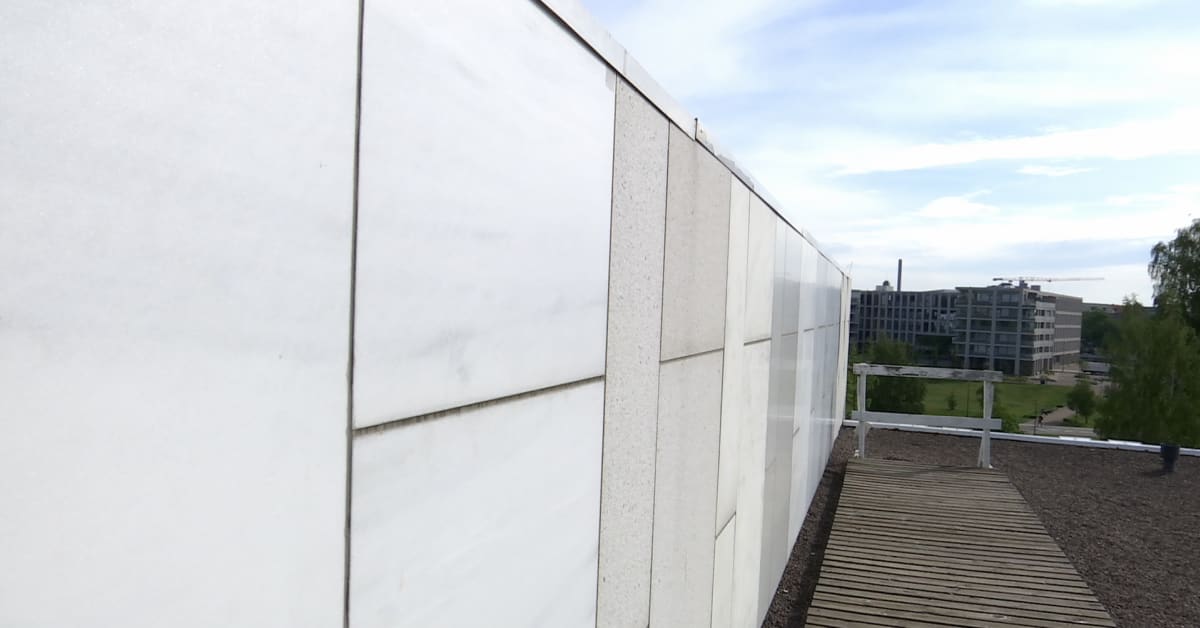

Tässä todella surullinen esimerkki
Lähes kaikki ammattilaiset tiesivät miten tuossa tulee käymään. Silti piti museoviraston (susi on suojeltu) takia uudelleen laittaa 1990-luvun lopulla. Nyt jälleen poltetaan rahaa ja nuoret "kiittää" kun pääsevät maksahenkilöiksi myös tulevaisuudessa. Toi on vaan niin hölmöläisen hommaa, että oli pakko avautua. Ja tietenkin eurot menee ulkomaille, eihän sitä kotimaista työtä voi millään tukea. <- Talohan on Finnlandia
NURMINEN kertoo yllättyneensä, että rakennuksessa ei näyttänyt olleen palokatkoja. Lisäksi talossa on roiloja, joiden kautta liekit ovat päässeet leviämään.
– Pitäisi olla palokatkoja, piirustuksissa ne on, mutta onko ne sitten rakennettu? Isot vahingot, täytyy analysoida tarkasti, Nurminen totesi kolmen aikaan.
