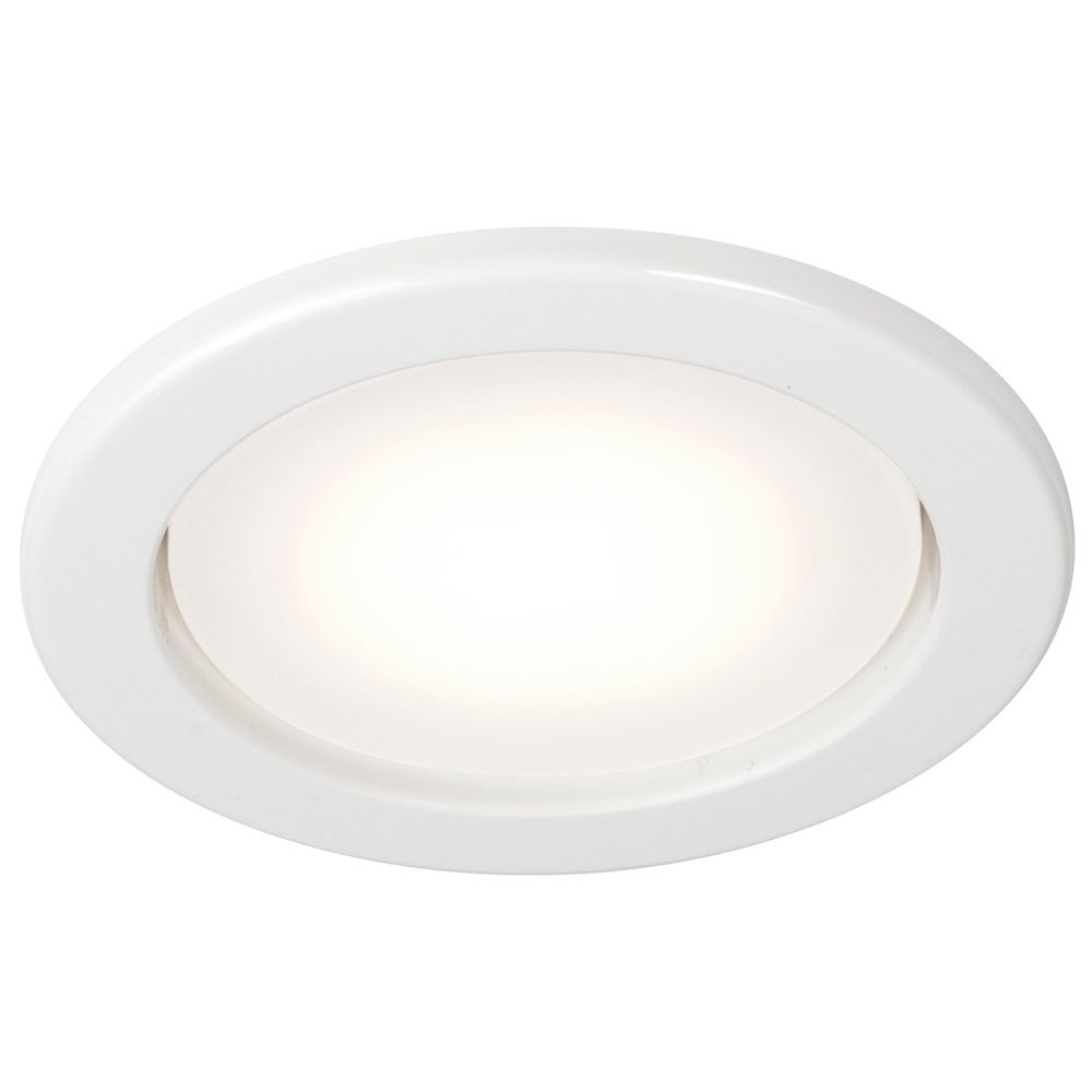

Millaisia alasvaloja porukka laittanut yleisvaloksi? Aluksi oltiin laittamassa Airamin Slimejä, mutta vaihdettiin ne nyt Enston Veloxiin sähkärin suosittelemana. Hinnat noin 20 € ja 35 €. Näitä tulossa kattoon noin 45 kpl. Mentiinkö nyt pahasti metsään?
PS. Ketjut voisi eritellä uudisrakentamiseen ja remontointiin. Asiat koskee kuitenkin yleensä eri asioita.
Näitä itselle tuli. Valintaan vaikutti 230W suora liitäntä ettei erillisii muuntajia tarvita ja pystyy ketjuttamaan lampuista eteenpäin sekä vaihdettava poltin jos valo hajoaa tai värilämpötilaa halutaan vaihtaa.
Jos katossa tilaa niin saattaisin ottaa sellaisia neliskanttisia mieluummin. Aika isolta määrältä tuo 45kpl kuulostaa.
En kyllä nykypäivänä enää laittaisi tuollaisia kiinteällä valolähteellä olevia. GU10 kannalla olevat rungot (max 10e / kpl) ja siihen sitten polttimot sen mukaan mitä ominaisuuksia haluaa (himmennys, värilämpötilan säätö, RGB-värit).
GU10, himmennettävä, 4000k, >500lm ja laaja avautusmiskulma (/opaalilevy) alkaa karsimaan jo rankalla kädellä vaihtoehtoja. Alunperin oli näin ajatus, mutta tarjonta tuntui olevan paljon heikompaa kuin ajattelin.
Lattiapinta-alaa tosiaan 190m2 ja tuohon tulee vielä lisäksi 9 kpl korkean tilan spottia kattoon.
Kerkesin jo aiemmin innostua tuosta GX53-kannasta, mutta aika nopeasti tuli ilmi tuo tarjonnan rajoittuneisuus. Tuollaiset kyllä kelpaisi!
Sama mitä laittaa kunhan ei airamia.
Tällainen tieto tutulta sähkäriltä. Kuulemma erittäin kannattava merkki ammattilaisille.
