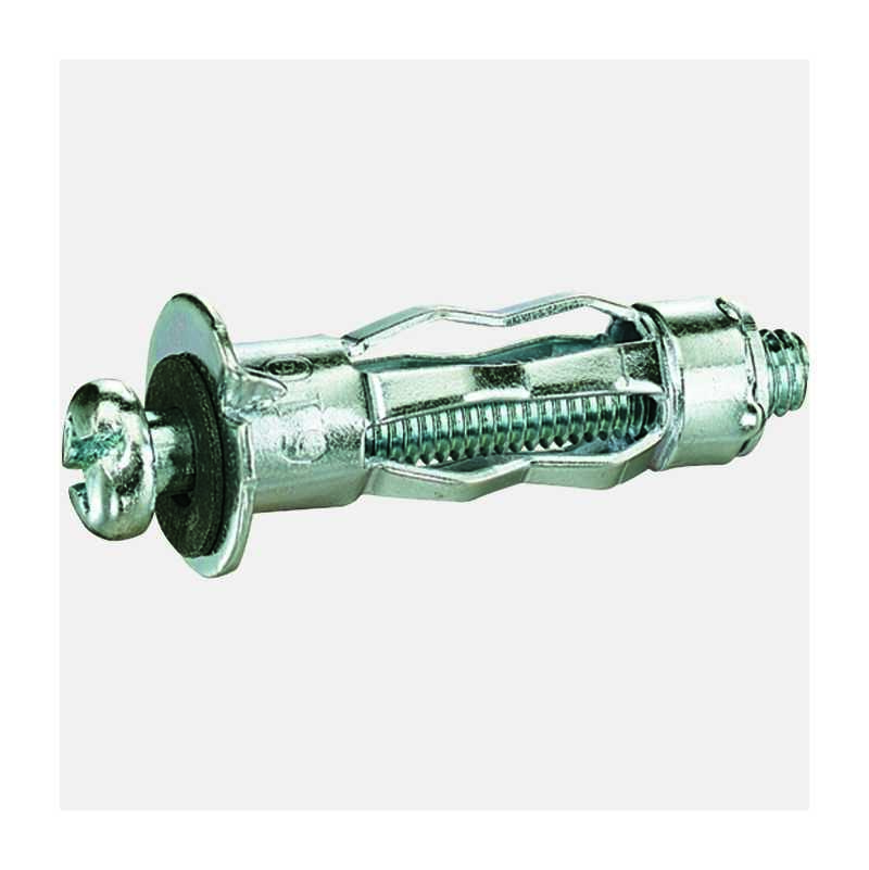

En jotenkin näe, että nuo kääntyvät haarat saisivat jotenkin otetta muualta kuin reiän reunalta. Työntääkö ruuvi tosiaan noiden haarojen päät tiukasti seinää vasten?
Mahdollistahan se on etteivät niin hyviä todellisuudessa ole, Sormat antaa kuitenkin MOLA ja OLA kiinnikkeelle saman kestävyyden mitä alkaen 6mm Gripperille (EK kipsilevyssä tuo noin 25kg, normaalissa taisi olla puolet tuosta). Tuon perusteella valitsin juuri tuollaisen 100 propun laatikon, kun tuli kaappeja ja hyllyjä jonkin verran kiinniteltyä muuton yhteydessä.
Pitäisi omiin projekteihin (taas) kiinnitellä tavaraa kipsilevyseinille. Toimiiko parhaiten metalliset ohutlevyankkurit vai muoviset kipsilevyankkurit?

Itse olen todennut Alligatorin roput parhaiksi testaamistani ja niitä on tullut kyllä aina käytettyä.
Eli näitä malleja pääasiassa:
Yleiskiinnike joka sopii melkein kaikkiin pienempiin kiinnityksiin:
Toimivia, mutta jättää ehkä vähän isomman jäljen poistettaessa (helppo asentaa kun työkaluiksi riittää pelkkä ruuvimeisseli):
Painavat ja kovaa lujuutta vaativat kiinnitukset:
Ideaali kiinnitys on toki suoraan runkoon puuruuvilla tai riittävät kovikkeet seinän sisässä johon kiinnitys tehdään.
Alligaattoreilla ja grippereillä olen yleensä kiinnitellyt jos kappaleeseen ei kohdistu kauheasti vääntöä ja sen saa riittävän monesta paikasta kiinni. Vähän raskaammat sitten noilla kuusimallin ankkureilla mutta pitää tosiaan varoa ylikiristämistä eikä ne toimi tuplalevyllä. Kaikista hankalimmat laitan mola-ankkureilla eli niillä mitkä vaatii ne pihdit.
Alligaattoreille ääni täältäkin. Ne on myös helppo tarvittaessa poistaa. Itse kun tykkään siirrellä taulujen ym. paikkoja, niin proppujen poistettavuus ja jälkien paikkaamisen helppouskin ovat ihan tärkeitä aspekteja.
Justihin tänään kävin asentamassa sovellat uusiksi, oli asennettu noilla Wuproceilla (tai jollain muulla samanlaisella) ja ei ollut pysynyt:
