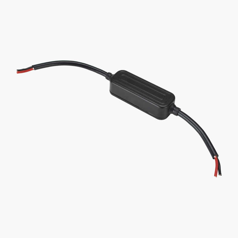

Biltemasta tuli tuollainen filsu vastaan varmaan muitakin paremmin speksattuja.
En tiedä onko tuossa keloja katkaisemassa RF maan?
Tuollainen ferriitti johdossa jo onkin valmiina. Olisko lisäferriitistä hyötyä? Pitääkin kokeilla ottaa virrat takakontin tupakansytytimestä ilman että moottori on käynnissä. Siihen tulee jatkuvasti sähköt kun edessä vain auton virrat ollessa päällä. Voi testailla auto sähköttömänä, virrat päällä, moottori käynnissä. Kiitos vinkeistä.
