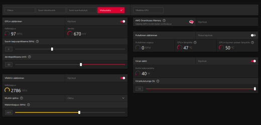

Taichi, 0%pl -40mv 2700 fast, cyberpunkin performance testi
Samsung muisteilla oleva Taichi PL +10%, -60mV, 2818MHz.

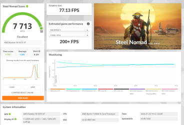

Pikaiset säädöt laitettu ja kokeiltu mihin Gigabyte Aorus Elite 9070 XT helposti pääsee.9070xt.5800x.28.1.2026-kellotettu.png9070xt.asetukset.png
