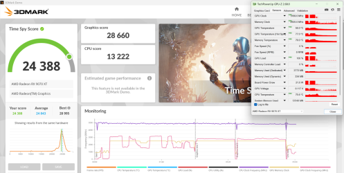

Asensin DDU:lla ajurit uusiksi, mutta ei parantunut tulokset. Vähäsen boostaa korkeammalle ja board power draw näyttää melkosia lukuja :D
Hyvät lämmöt sulla! itellä kaikki voltit nostettu ja 390W niin käypi vähän lämpösempänä..

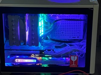

Vihdoinkin PSU saapui niin sai koneen kasaan ja ensitulille (7800X3D, 9700XT Steel Legend, 32gb @ 6000mhz, Asrock Phantom B850i ja NR200P eli ITX kokoonpano). Bios uusin, kotelosta ylä- ja alatuulettimet säädetty seuraamaan CPU lämpöjä, muuten kaikki vakiona ja piuhat kotelosta vielä siistimättä.
Steel Nomad noin 7k ja TimeSpy noin 24k. TimeSpy ajoin eka ja melko lämpösinä muistit (Samsung) ja vuoristorataa käppäryt, ehkä ne lämpötyynyt vielä etsii paikkaansa. Lähes äänetön testin (2m etäisyys) aikana, vähän puhisi siinä "collecting system information" vaiheessa.
Tästä se säätäminen alkaa :comp:
