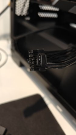

Siinä mukana tulleessa adapterissa oli nuo 4 signaalipinniä käytössä ja tässä kaapelissa vain 2 signaalipinniä. Netistä luin, että vain kaksi tarvitaan ja vastaa myös tuotekuvaa. Tuossa Corsairin kaapelissa oli pari pinniä mitkä liikkui hieman syvemmälle ja ulommas jos liikutti johtimesta. Onko tuo normaalia? Adapterissa pinnien päät taas näyttivät olevan kaikki samassa tasossa jämäkämmin.
Miten tää kaapeli siis toimii.

Mitta ilmeisesti siis yksi pcie kytkentä liian vähän
Noita kaapeleita on sekä yhden pcie liittimen ja kahden pcie liittimen versioina. Itse tilasin sellaisen, jossa virtalähteeseen menee 2 pcie kaapelia.
Itelle tulossa 9070xt ja löytyy rm750x 2022?
Sulla on virtalähteessä 2x PCI-E lähtöä ja 2x PCI-E kaapelia missä molemmissa 2x8 pin liittimet eli 4 kpl 8 pinnisiä. Voit käyttää adapterilla niitä tai ostaa sen Corsairin 12VHPWR type 4 kaapelin. Kato miun pari edellistä postausta tässä ketjussa.
Sekö riittää pitämään näyttiksen virroissa
Kyllä. Corsairin powerilla yhdestä pci-e liittimestä virtalähteen päästä lähtee kaapeli, joka haarautuu 2x 8pin liittimeksi. Yksi 8pin liitin näytönohjaimelle vie 150w. 2x pci-e liitintä virtalähteestä = 4kpl 8pin liittimiä = 600w. Se 12pin liitin on myös speksattu 600w kuormalle.
