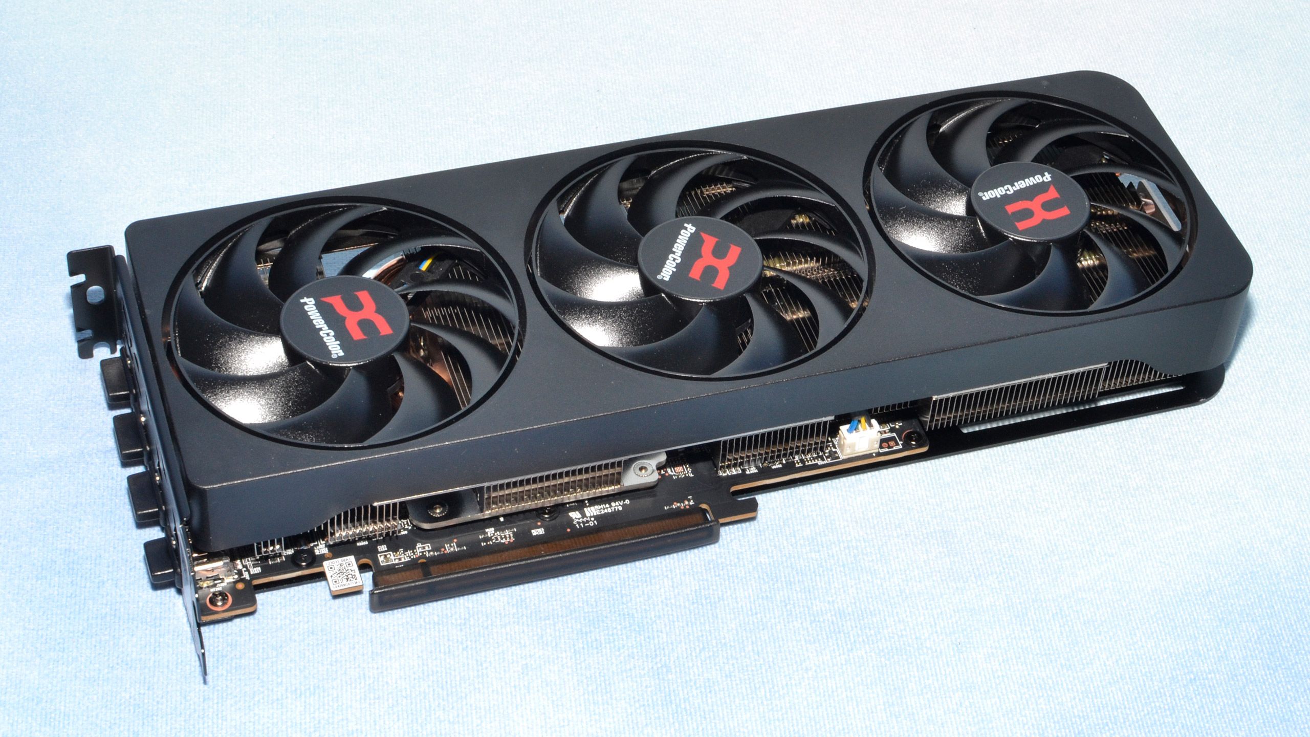

Ei ollu Powercolor listattuna. Mutta hieman kaivelua: RDNA 4 降臨! PowerColor RADEON RX 9070 XT、RX 9070 RED DEVIL 評測
Eli Powercolorissa on hynixin muistit.
Löytyy myös Samsungilla, Reddittissä tullut useampi jo vastaan. Olihan myös täällä Radeon RX 9070 XT & 9070 -ketju (Navi 48)
Vaikuttaa vahvasti siltä että uudet kortit ovat tosiaan paritettuna Samsungin kanssa, ainakin tällä hetkellä(?).
Oon ite ainakin ollut ihan tyytyväinen julkkarin Red Deviliin missä Hynixit, välillä voi käydä vähän lämpöisenä. Riippuu pelistä ja millä limitillä korttia ajelee, eli karkeasti 82-89 asteen välissä noi on. Memtest vulkanissa en huomannut mitään sen ihmeempää pudotusta myöskään suorituskyvyssä.
