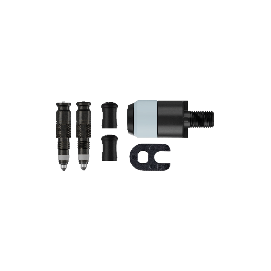

Onneksi nykyään on keksitty Clik venttiili joka helpottaa ja nopeuttaa tuota tarkistamista tuhatkertaisesti verrattuna syöpään nimeltä Presta.
Presta on hyvä piste
Miksi ajaa mersulla kun ladakin on hyvä?
On kyllä todella outoa että pyöräilyaktiivit karsastavat tätä uutta venttiiliä kuin ruttoa. En tiedä odottavatko sitten sitä että joku PInkBike tai joku maailmanmestari julistaa että se on ihan hyvä ja sitten vasta vaihtavat mielipidettään? Kuitenkin edut ovat kiistattomat ja tuossa venttiilissä ei ole yhtään mitään haittapuolia ilmennyt. Helpompi ja nopeampi kuin mikään muu venttiili ikinä.
Jotenkin tulee väkisin mieleen ne Essonbaarin nurkkapöydän tyypit jotka olivat muutama vuosi sitten valmiita kansannousuun kun hehkulamput kiellettiin. Vähän epäilen että nykysähkön hinnalla yksikään noista polttelee jotain 60W hehkulamppuja missään.
Ja toinen vastaava on ne sähköautojen raivokkaat vihaajat.
Vuosikaudet on prestalla menty, mutta ehdottamasti otan kyllä clikin testiin jossain vaiheessa. Vaikuttaahan se jo paperilla paremmalta venttiilityypiltä. Olin niitä jo silloin tilaamassa, kun tulivat bike-discountiin, mutta heti möivät loppuun, niin en saanut. Nythän niitä saa taas, niin pitää tilata, kunhan seuraavan kerran palikkaa tilaa pyörään.

Onyx tekee äänettömiä ja maksaa mansikoita. Hinnat siis tasoa järjetön, joten oletan että tekeminen on kallista, eikä lopputuote ole yhtään sen parempi. Harvaa pieni ääni häiritsee. Simpalta saa kohtuu hiljaisia todella halvalla. Jos HG vapaaratas niin teräksinen kuori selkeästi hiljaisempi. Äänettömän itsekin haluaisin, mutten hinnalla millä hyvänsä.

No kukin tavallaan. Schraderissa joudut samalla tavalla kääntää sen pumpun vivun kiinni ja auki. Clikissä vain työnnät paikalleen ja vedät irti.
Jos nuo nyt maksaa 5 euroa 2kpl paketti niin aika köyhä täytyy olla jos tuo on kynnyskysymys.
Itselläni jokainen ylimääräinen sekunti pumppauksessa merkitsee. Lisäksi lenkillä oleva pikkupumppu toimii tuon venttiilin kanssa aivan naurettavan hyvin. Jos pitäisi pitää lenkillä mukana jotain Scraderpumppua niin ei kiitos.
Ja tuo huoltoasemalla täyttö on kyllä aika ysärikommentti. Nykyään on saatavilla ihan muutamalla kympillä päteviä sähköpumppuja ja käsipumputkin ovat kehittyneet paljon sitten ysärin. Ajan itse vähintään 5000km joka vuosi erilaisilla pyörillä ja viimeisin huoltoasemalla pumppaus on vuodelta 1996. Eli sanoisin että aika hassu argumentti nykypäivänä tuo mahdollisuus johonkin huotistäyttöön. Nykyään nekin on enemmissä määrin lukkojen takana ja pitää kassalta hakea joku poletti, sekä ostaa jotain.
Miulla vielä yksi prestalla varustettu sisuri tuossa. Ensi kesäksi tilaan noita clikkejä kun pitää vaihtaa molemmat päälliset.
Ja adapteri vissii
Ja adapteri vissii
Jos ajaa sisureilla niin kannattaa katsoa että sisurissa on irroitettava sielu johon Clikin voi laittaa. Melkein kaikissa ne on kiinteitä. Luulisi että Clikillisiä sisureitakin on jo markkinoilla. En ole katsonut.
Ainakin kaikki Continental presta sisäkumit ovat irrotettavilla sieluilla. Olen muitakin merkkejä käyttänyt, ja muistan vain Michelin sisäkumit kiinteillä, paitsi tuubi-erikoisrenkaat, joissa sisäkumi on pysyvästi renkaan sisällä.
Prestassa erityisen hankala on terävät kierteet, ja ne jyrsivät nopeasti pumpun pään tiivisteet. Maantierenkaissa jos pitää päästä 7-10 bar paineeseen, niin liki aina vuotaa täyttäessä, että pumpun lukemaa ei ehdi katsoa.
Tiedä sitten kuinka kauan clik-pää pysyy tiiviinä. Mutta onhan tuo luksusta, jos käyttää lateksi-sisäkumeja, joissa ilma pysyy max. puoli päivää.
