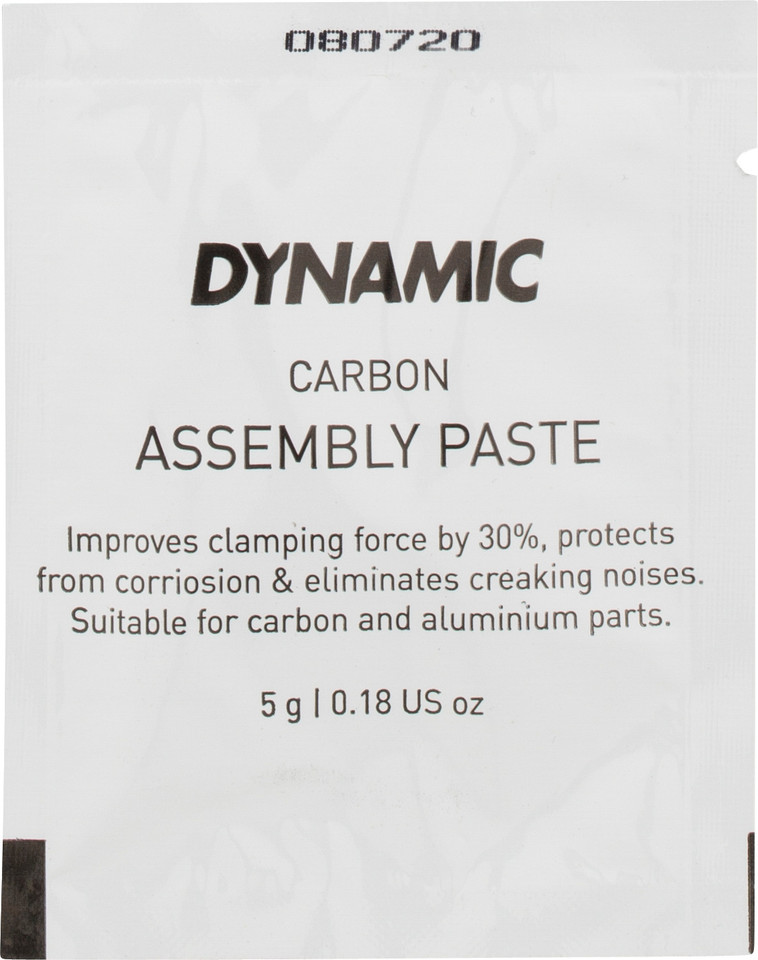

Lähti vihdoin vaihdesetti tulemaan Saksanmaalta, pari pikkuosaa myös tulossa ja sen jälkeen pitäis olla kaikki mitä tarvii ja valmiina kasaamaan palapeliä (+ takaiskut palleaan kun osa ei käy tai työkalu ei sovi).
Aiemmin tilattu jo asennustahnaa:
Harmillisen pieni 20g tuubi vain, tuotahan voisi laittaa melkein jokapaikkaan minne osian kiinnittelee, erityisesti hiilikuituosien väliin mutta poislukien laakereiden rasvaus?
Sekä Laakeroinneille löytyy tätä Bike Greasea:
Mutta kannattaako tätä laittaa myös pedaalien ja keskiön kierteille vai koittaa saada tuo paste riittämään?
Eikai tuota pastea kannata kierteisiin laittaa, on sen vertaa karkiaa tavaraa että kierteen toiminta ei ainakaan maha parantua, ite oon tuota käyttäny tuota hiilari stongaan, vipujen, grippien yms. asennuksessa niin ei lipsaa. Eli on tarkotettu esim. Clampin ja stongan väliin tekemään kitkaa.
Zefal pro II Gease on hyvä rasva jota voi sitte lutrata joka kierteeseen ym.
Aivan, laitan kierteille tuota Bike Greasea, pitäis olla käypää kamaa kaikinpuolin jos vaan kohde on oikea. Pastet sitten "kontakti kohtiin".
Yleisesti lukitusta tarvitsevissa pulteissa on valmiina kierrelukite. Sanotaan nyt vielä varuiksi, ettei niihin siis pidä laittaa rasvaa Esim. Jarrulevyjen pultit on minulla aina ollut valmiilla lukitusmassalla. Polkimien ja rataspulttien kierteet tulee huolellisesti rasvattua, on sen verran kurjia saada auki.
En ole vielä tutkinut kaikkia pultteja, mutta ainakin keskiön kierteet suositellaan rasvaamaan, ja polkimien. Yhet sainkin joskus jämähtämään.
Hyvä vinkki, pitääkin tsekata nuo pikkupultit, niissä taitaakin olla töhnät yleensä jo valmiina. Nuo suurimmat kierteet taitaa olla ainoat jotka rasvaa kaipaa. Kattelin just keulaputken katkaisuohjeet youtubesta niin rasvasi sen holkin mallisen käpymutterinkin.
