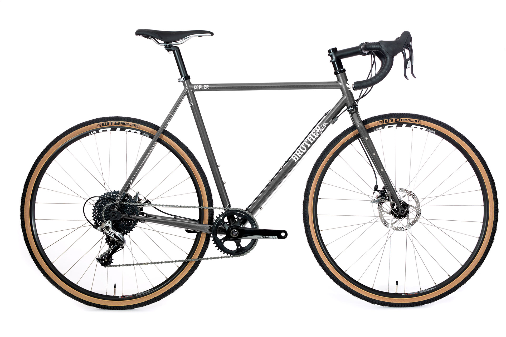

Itsekin tilasin teräsrungon viime viikolla. Ajattelin rakentaa työmatkapyörän ympärivuotiseen käyttöön. (Jos tässä joskus vielä pääsee toimistolla käymään)
Pitäisikö näitä vielä käsitellä jollain muulla aineella? Tuolla on mainittu että "ED coated"
Mulla oli kans Surlyn teräsrungossa "ED coating" mutta pistin sinne vielä lisäksi kotelosuojaa :) Tiedä sitten, onko tuosta mitään hyötyä, mutta toisaalta eipä tuo kotelosuoja mahdottomia maksanut.
