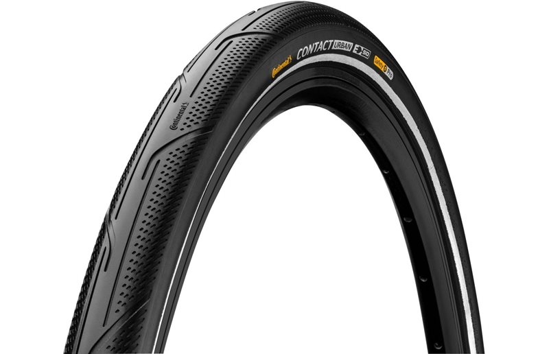

Olen vanhalla hybridipyörällä innostunut ajelemaan tunnin parin lenkkejä viime aikoina. Huomaankohan eroa, jos tuohon vaihtaisi uudet renkaat alkuperäisten tilalle? Nykyrenkaissa ei sinänsä ole mitään vikaa, mutta voi olla etten vain tiedä paremmasta. Ajot on pääasiassa päällystetyllä tiellä, mutta en haluaisi varoa satunnaisia sorateitäkään.
Kyseessä on siis 10-15 vuotta vanha Nopsa Highway, eli ihan perus markettipyörä. Renkaan merkki taitaa olla Kenda K935. Toinen sisäkumi tuntuu tyhjenevän aika nopeasti, joten joutuu joka tapauksessa huoltohommiin.
Onko suosituksia antaa? Esim tämmöiset:
Hieman ihmetyttää, kun nykyisten renkaiden kyljessä on merkinnät 42-622 700x40C-28
Tämän taulukon mukaan 42-622 pitäisi olla 700x42C?
Suositusta en osaa antaa, mutta kyllähän hyvillä renkailla herkkyys lisääntyy ja tiestä välittyvä tärinä vähenee.
Kannattaa unohtaa nuo ranskalaiset 700c mitat ja pitäytyä ERTRO/ISO mitoissa eli sulla vanteen halkaisija 622mm ja renkaan leveys 42mm joka mitatessa voi poiketa tuon 2mm.
Näyttäisi olevan kelpo rengas arvostelun perusteella. Touring Bike Tire Test: Continental Contact Urban
Selvä juttu, eiköhän nuo ole kokeilemisen arvoiset. Väittävät että on taipumusta turhaan hifistelyyn, niin hyvä kysellä varmistusta hankinnoille kokeneemmilta
