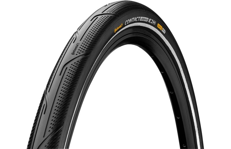

Olen vanhalla hybridipyörällä innostunut ajelemaan tunnin parin lenkkejä viime aikoina. Huomaankohan eroa, jos tuohon vaihtaisi uudet renkaat alkuperäisten tilalle? Nykyrenkaissa ei sinänsä ole mitään vikaa, mutta voi olla etten vain tiedä paremmasta. Ajot on pääasiassa päällystetyllä tiellä, mutta en haluaisi varoa satunnaisia sorateitäkään.
Kyseessä on siis 10-15 vuotta vanha Nopsa Highway, eli ihan perus markettipyörä. Renkaan merkki taitaa olla Kenda K935. Toinen sisäkumi tuntuu tyhjenevän aika nopeasti, joten joutuu joka tapauksessa huoltohommiin.
Onko suosituksia antaa? Esim tämmöiset:
Yleisesti ottaen koville pinnoille, myös satunnaisille koville hiekkateille kannattaa rohkeasti hakea juuri tuollaisia lähes kuviottomia renkaita. Kitka antaa pitoa myös hiekalla, ei siihen nappuloita tarvita. Jonkin verran on tullut vastaan hiekkatietä 25-622/8 bar-renkaillakin, ja vastoin ennakkoluuloja, ilman ongelmia.
Toki, jos päällystämättömiä teitä on paljon ja niillä on tiukkoja, kovaa ajettavia mutkia, niin kannattaa hakea paremmin niihin soveltuvaa pintaa. Samoin, jos tiet on pehmeitä.
Ajelen Vittorian Rubino Pro:illa 28mm koossa ~5bar paineilla lähes jokaisella alustalla. Ongelmaksi muodostuu kun tekee mieli ajaa täysiä mutkiin niin löysä tavara antaa myöten alla. Poluilla on aika epämukavaa, mutta menee poikkeustapauksissa.
