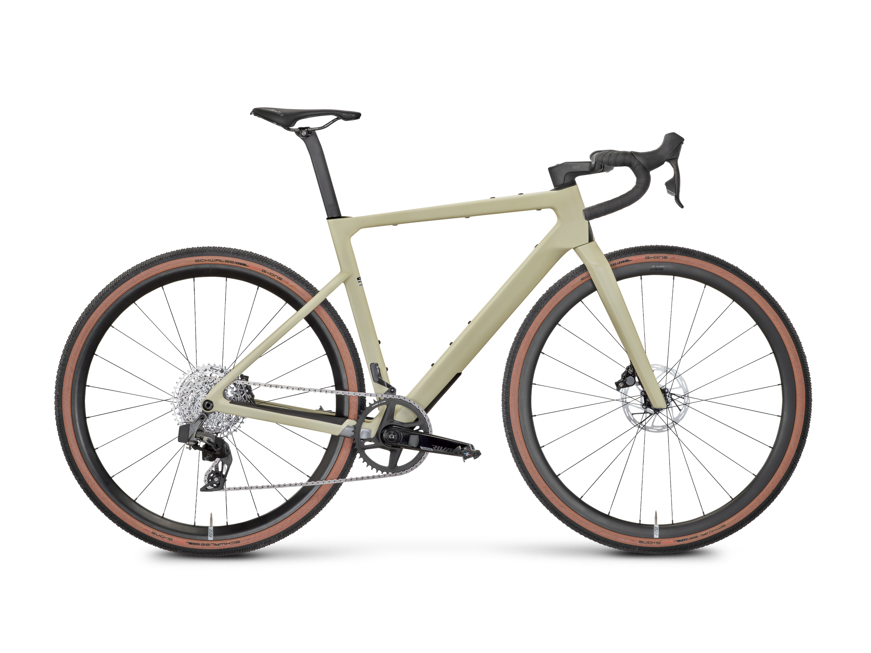

Tilasin Rose Backroad FF. Suositus niille, jotka haluaa race gravel kategorian pyörää.
