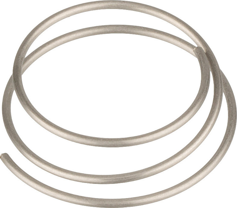

Mulla ei näköjään vastoinkäymiset pyörän kanssa lopu. Pyörä kävi ensin alkuvuodesta huollossa ja myöhemmin asennutin samassa liikkeessä uudet kiekot kun vapaarattaan kanssa oli ongelmia. Nyt otin ensimmäistä kertaa tämän jälkeen kiekot putsausta varten irti niin rataspakka tippui syliin? En siis koskenut mihinkään muuhun kuin avasin läpiakselin niinkuin aiemminkin ja otin kiekon pois.
Vaistomaisesti sitten vaan painoin rataspakan takaisin (en vieläkään koskenut työkaluihin) niin se asettuu jollain tavalla paikalleen mutta vapaaratas ei enää pyöri?
Sunnuntaina kun ei saa liikkeeseen yhteyttä niin osaisiko joku täällä jälleen auttaa olenko ite sählännyt jotain tietämättömyyttäni vai onko huollossa sekoiltu? Kaiken lisäksi aiemmin vaihdettu rataspakka näkyy olevan sramin vaikka osasarja on shimanon. Tämä ehkä johtuu saatavuusongelmista mutta olisi ehkä voinut mainita asiasta...?
En siis ole kovin montaa kertaa kiekkoja tässä läpiakselilla varustetussa uudemmassa pyörässä irroittanut, vanhoissa on aina ollut qr, mutta kai rataspakka pitäisi silti kiinnittyä jollain tavalla ja irrottamiseen tarvittaisiin ketjupiiska...?

En vaan tajua. Mitään osia ei irronnut tai kadonnut mihinkään, mutta kun laittaa takaisin paikalleen niin tuntuu asettuvan ihan oikein mutta vapaaratas ei pyöri. Pitää varmaan etsiä youtubesta videoita ennen kuin lähden ilman kokemusta avaamaan tuota loppuosaa rataspakasta tai sitten suosiolla astelen huomenna jälleen huoltoliikkeeseen...
Joko sulla on hävinny jousi tai sittrn toinen osa "räikästä" jumissa. Ota kummastakin päästä hammas osat irti ja kato että takana on jouset paikalla.

Kuvassa näkyy että pakan ratas on jumissa tai jousi puuttuu.
Noi rattaat pitäis tippuu ihan ittekseen.
Noi hampaat pitää olla "pinnalla" mitä sun pakkapuolella ei ole, vaan hubin puoli painaa vaparin hahloin ja sen takia se ei liiku.

Ei näköjään, onneksi. En usko että mihinkään lensi kun kirjaimellisesti tippui rataspakka syliin, luulisi että olisin huomannut. Pihalla tuota tein niin kilinää ei kyllä kuulu jos nurmikolle lentää, katsotaan myöhemmin pääseekö haravoimaan tai tilailemaan jos puuttuu.
Kiitos, katson paremmalla ajalla illemmalla tai huomenna. Jos pahin on tapahtunut eli jousi lentänyt huomaamattani jonnekin enkä sitä löydä niin olenko kusessa vai löytyykö niitä jostain? Mutta voisko joku vielä vääntää rautalangasta - on siis tuon kiekon/navan ominaisuus että jos joudun rengastöihin niin pakkaa ei saa kääntää alaspäin vaan sen kuuluukin irrota suoraan??? Kun koko ikäni olen renkaita vaihdellut halvempiin maastopyöriin ym. niin ikinä ei ole tuollainen tullut mieleenkään.
Tippuuko vai ei, se riippuu vaparista. Jossain on kumitiiviate, joka estää sen ettei pakka lennä.
Tossa mustassa osassa näkyvä orengas tiivistee.
Jos et joutunu laittaa tota rachet osaa takas paikalleen, niin sitten se on vaan jumissa, enkä yhtään ylläty.ä, koska sulla on tota rasvaa siinä aivan jäätävä määrä.
Kiitos avusta, ei ollut kovin vaativa asia kun vain ymmärsi rakenteen. Oli Lidlistä aiemmin tänä vuonna ostettu työkalusarja vielä korkkaamatta pakkauksesta, sieltä löytyi avain + ketjupiiska rataspakan irrotukseen vapaaratasmötikästä :D Tuubista löysin pari videota jotka selvensi asiaa, putsailin ylimääräiset skeidat pois ja ja laitoin takas kasaan niin toimii taas normaalisti.
Tässä on minuutin jälkeen hyvin näytetty samanlainen vapaaratas (lähtötilanteessa rataspakka irti):
