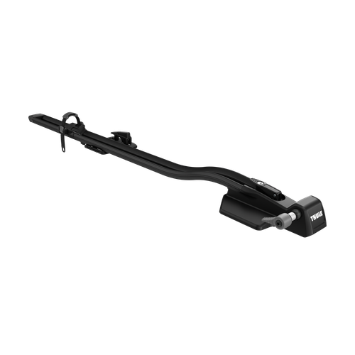

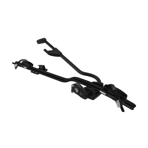

Pyörän kuljettamisesta kyssäriä/kokemuksia: Thulen kattotelineitä katsonut ja vähän kaipailisi hyviä ja huonoja puolia eri telineistä. Alamäkipyöriä tulee kuskailtua ja konttiin mahduttaminen on alkanut tuskastuttaa. Vaihtoehtoja taitaa olla sen 3, jotka olis:
Fillarilla painoa tehtaan mukaan reilut 17kg, niin tuo fastride jäisi melko minimiin sen puolesta. Monesti katsellut noita vastaantulevia telineitä ja tuntuu pyörät paljon heiluvan niissä, tai ainakin etupyörä näyttää väpättävän paljon ajoviimasta. Onko kellään näistä siis käytännön puolesta suuria puolesta tai vastaan kommentteja?
En ottaisi muutakuin upriden niin ei tarvitse vilkuilla kokoaikaa onko kiinnitys pettänyt. Ihan jo mielenrauhan vuoksi ottaisin sen.
Fastrideä en edes harkitsi koska kiekko täytyy ottaa irti ja säilyttää autossa kuitenkin.
