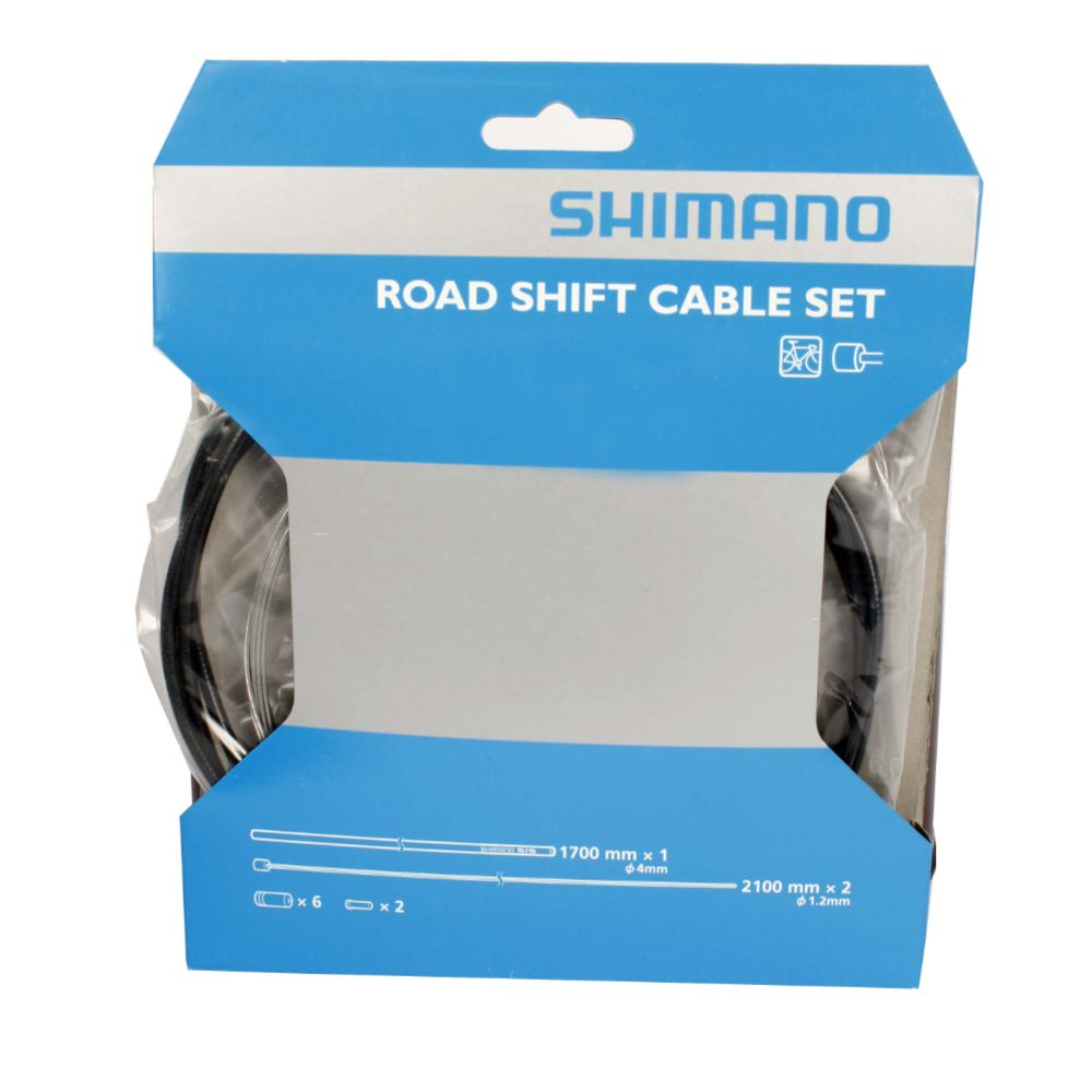

Olisko mitä vinkkejä miten vaihtaisi Shimano Clariksen vaihdevaijerit ja Tektron mekaanisten levyjarrujen vaijerit pidemmiksi kuorineen. Menee rungon sisässä osan matkaa.
https://images.internetstores.de/products/1484027/02/0f689d/cube-attain-atlanticbluenorange-1.jpg tämä malli kyseessä. On vedetty jollain älynväläyksellä niin millintarkasti lyhyeksi joka vaijerit, että ohjaustankoa ei pysty nostamaan senttiäkään jatkamatta vaijereita. Muutaman sentin korotuspala piti laittaa vakiosta huonoselkäiselle.
Ostin:
sekä uutta tankonauhaa, ja purin vanhat tankonauhat pois että sai kaapeloinnit näkyviin.
Miten nuo käytännössä helpoiten vaihtaisi, netissä on ohjeita, missä neuvottiin säilyttämään vanha vaijeri rungon sisässä olevalta osuudeltaan, työntämään siihen uusi kuori sen ohjaamana, sitten poistaa vanha vaijeri, työntää uuteen kuoren uuden vaijerin, ja lopuksi poistaa uuden kuoren siltä osin kuin se ei rungon sisään jää. Ettei olisi niin vaikeaa pujotella sitä vaijeria rungon läpi ja saada kurkkaamaan toisesta päästä.
Tämä ilmeisesti ihan ok ohje.
Vaan miten tuon vaijerin kuoren kanssa, voiko nuo rungon takaosaan jäävät vaijerinkuoret säilyttää vanhat, ja työntää vaan suoraan uuden vaijerin niitten läpi. Niissähän on riittävä pituus jo. Vaihtaisi kuorista vain etuosan pätkät pidempiin, eikä koskisi ollenkaan pystyputken takapuolelle jäävään osuuteen. Parempia ideoita? Muuta kuin viedä korjaamolle, sinne on kuukauden jono.
Ohjeet kuulostaa hyviltä ja eihän ehjiä ja ongelmattomia vaijerinkuoria vaihtaa tartte.
