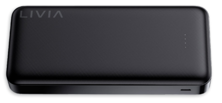

Olikohan tää se oikeasti 12-14Ah malli, kennon kyljestä luettuna tulisi antaa vähän päälle 20Ah yhteensä jos laitteen purkaa, mutta kuten usein on, testeriin laitettuna jää vajaaksi, kiinan kennoja. Ainakin uddan verkkokaupan 209 sivua ihanmitävaan tuotteita vaikuttaa kiina forwardilta. Ellei Livia ole myöhemmin sulautettu Uddaan.
Jos itse vaihdan kennot virtapankkiin jotka on oikeasti lupauksen mukaiset, saan mainostaa kyseistä pankkia +40% paremmalla kapasiteetilla täälläkin myydessäni sitä foorumilla (eikö vaan?) jos mennään näiden normi lupausten mukaan? Toistaiseksi nämä ovat jääneet omaan tai perheenjäsenten käyttöön ihan vaan siitä syystä että voin olla varma niiden toiminnasta ja kapasiteetista. Samsung 25R on edelleen kuningas vaikka aikaa on mennyt. Ne kennot joissa luki Samsung ja 25R alunperin oikeasti linjalta saakka ovat mitä pyrin hankkimaan, edelleen löytyy mm tiettyjen läppäriakkujen sisältä ja vanhempien työkalujen akuista. Silloin ne tehtiin (tyhmästi?) liian luotetavaksi ja tehokkaiksi? 25R ilman valmistajan nimeä on ollut täysi susi valmistajan nimen puuttumisesta alkaen.
Aitoja 25R kennoja saa halvalla jos tietää mihin kaikkeen niitä on laitettu. Nykyään on muita myös lähes yhtä hyviä mutta ne on suoraan kiinalaisvalmisteisia ilman takuita jos yksityisenä ostat.

Jos ampeeritunneista vain puhutaan niin voihan tuo pitää ihan paikkansa eikä kyse ole huijaiksesta. Se on vain matematiikkaa.
Akun nimellisjännite on 3.7V jolloin akun energiasisältö olisi 20Ah * 3.7V = 74Wh
Kuitenkin USB testeristä otetaan varmaan 5V jännitteellä jolloin matikka menee näin: 74Wh / 5V = 15Ah
Siitä häviöt vielä pois niin ollaan siellä 12-14Ah paikkeilla.
Voidaan olla montaa mieltä pitäisikö noin saada sitä mainostaa, mutta matemaattisesti se ei ole väärin. Myös muut mainostanee samalla tyylillä jolloin mainostetut lukemat lienee vertailukelpoisia keskenään.
En ole tätä tuotetta ostamassa enkä myymässä, mutta rupesinpahan laskemaan ja tulos näyttää realistiselta

Toki kinnostaa jos halvalla saa, otan kennot pois ja siirrän niitä muihin tarkotuksiin jos ei muuta. Itselläni on jo 4 varavirtalähdettä niin en lisää kyllä tarvi. Lupaukset lähinnä kiinnostaa kun halpoja varavirtalähteitä myydään. Jos vaikka sais jonkun avaamaan ja testaamaan kennoja/kertomaan mitä kennoja ne on niin uskaltais itsekin hankkia niitä. Ei tule sitten ostettua sutta. Tää tarjous taisi mennä jo kyllä

Tämä. Mahtoiko joku mittailla näiden todellista kapasiteettia?
En katsonut, että lukiko näissä jotain valmistus ajankohtaa, mutta jotenkin on vain sellainen fiilis puhelinta ladatessa, että liian vähän on tavaraa sisällä.
