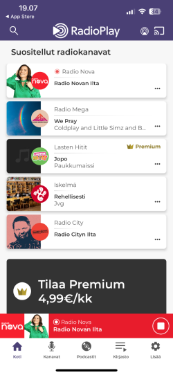

Tälläinen nolo kysymys: Samsungin luuri ei enää soita radio novaa. Kun selaimen kautta yrittää iltapäivää kuunnelle, niin ei ole vissiin kuukauteen toiminut. Näppärästihän tämä ennen toimi että lenkillä (keskellä mettää) luuri taskuun ja kaiuttimen kautta kuuntelee sen mysteeriääni osion. Jotenkin onnistun lenkille juuri siihen aikaan. Onko nyt vika omassa päässä vai novassa?
Mitään muuta vaihtoehtoista radiosysteemiä en oo löytäny. Paitsi perinteinen FM radio, ja sitten oon solmussa kuulokkeiden johdon kanssa eikä napit pysy korvissa.
Joku radioäppi?
Firefox ainakin soittaa ihan hyvin suoraa lähetystä sivustolta radioplay.fi, johon radionova.fi-sivun play-nappi johti. Laitteena minulla on Google Pixel 9. Aika kevyt kuori lienee tuo RadioPlay-äppi.
Eri selain ei tullut oikeastaan mieleenkään, Duckgo löytyy kyllä luurista. No mulle riittää tuo edellämainittu, kun aikataulu on yleensä sama ja tarvin sitä sen 15-20 minuuttia. Radion kuuntelu on lähinnä autossa ja tuo novan juttu on hankala addiktio mitä seurannut 1,5 vuotta.
Edit: hyvin tuokin radioplay.fi toimi läppärillä chromella. Mutta mun vähäiseen käyttöön nämä riittää ihan ok.
