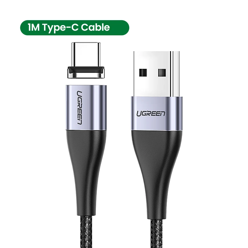

Ei teillä varmaan ole laitteessa lompakko- tai suojakoteloa, jossa on magneetti? Itselläni käy tabletin kanssa välillä samaa, että näyttö sammuu kun tabletti kuvittelee kantta liikauttaessa sen olevan suljettu – tätä käy yleensä silloin kun yritän taittaa kuoren taakse ständiksi.
Ehkä helpompi havainnollistaa kuvalla:

Sinne ei mitään metallia kannata tunkea.. leikattu nippuside on hyvä
Mulla tälläne outo ongelma, että pari edellistä luuria jo latausportin suhteen täytyy jostakin ja latausporttiin ei mee laturi kunnolla sisään. Tasasesti koittanu puhdistaa ja hankkinu uusia latureitakin, mutta ei vaan toimi pitkään, kunnes taas tukossa. Mulla ei taskuissa tms oo mitään, mikä voisi perustella sitä, että laturiporttiin pääsisi jotakin sisään, mutta niinvain sinne aina eksyy jotakin ja laturi ei kunnolla sinne.
Ei siellä näy itsessään mitään kongreettista, mutta sim kortin avaajalla, kun hinkkaa sitä, niin aina tyhjentynyt suhtkoht hyvin ja lataus onnistuu.
En mielestäni myöskään runno laturia hirmusesti sisään, niin siinäkään ei itsessään syy.
Kannattaa kaikkiin laitteisiin hankkia tuollainen tai vastaava. Ei mene latausportit tukkoon, kulu koskettimet tai murru jos käy vahinko
