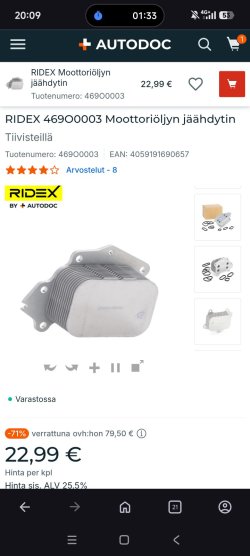

Vaihdon PSA 1.6 diesel moottoriin öljyt ja suodattimen. Autossa 6 vaihteinen automaattivaihteisto.
Tuollainen öljy käy:
Nyt kun vaan käynnistin auton kylmänä -11 asteen pakkasella, niin ilmeisesti kampiakselin stefa "lähti paikaltaan" juuri sieltä vaihteiston puolelta.
Toinen vaihtoehto voisi olla, että olisin kiristänyt öljynsuodattimen kotelon liian kireälle, kun ne osat on muovia. Mutta epäilen, että siitä voisi johtua.
Kuva on siis auton etupuolelta otettu. Moottori vasemmalla ja vaihteisto oikealla.
Mielessä hävittää auto lähes romuna pois, eli en varmaan ala tarkemmin tutkimaan tai teettämään mitään korjausta. Auton vm 2009, eli stefan ikä luultavasti 17 vuotta.
Edit:
Vanhalla liruöljyllä siis tuo stefa vielä oli kestänyt, mutta uusilla öljyillä tuli tuo ongelma heti vastaan. Eli stefa lähti paikaltaan
Öljynsuod vika. Joko tiiviste ei paikallaan tai kotelo meni rikki. Ei uus 5w öljy yhtäkkiä riko stefaa

Ok. Kuullosti vain siltä että vika ilmaantui heti öljyn ja suod vaihdon jälkeen?
Silloin looginen on et suod kotelo vuotaa. Nuo muoviset kotelot halkeilee ja vuotaa muillakin merkeillä. Vanhenee ja kiristäessä voi haljeta.
Pääsin autolla öljynvaihtopaikalta isän luota kotiin, eli 65km. Ei ainakaan tainnut olla mitään vuotoa tuolla matkalla. Ei ainakaan merkkejä, että öljyä olisi ollut valunut maahan.
Käsin yritin kiristää ja löysätä sitä öljynsuodattimen koteloa, mutta sen verran kireälle olin sen laittanut, että ei liikkunut. Tosin on siinä myös se öljynsuodattimen "jalka" myös.
Auto ehti tuossa pihassa täysin kylmettyä ja sitten kun starttailin ja käytin autoa vain tyhjäkäynnillä, niin oli sylkenyt aika paljon öljyä maahan. Peruutin siis autoa vähän matkaa, niin huomasin öljylammikon maassa. Ja kun auto oli tyhjäkäynnillä, niin valutti sitä öljyä lisää.

Kuulemma vika olisi löytynyt.
Eli öljynjäähyttimessä halkeama.
Ilmeisesti joku hieman tuon näköinen osa.
Ei siis ollut mikään kovin kallis vika. Tuskin siis suoraan liittyi öljynvaihtoon tai öljynsuodattimeen. Eli muuten vaan sattui hajoamaan.
PSA 1.6 diesel.
Tai sitten liittyy, koska tuo öljynlauhdutin on samaa osaa suodattimen kanssa.
