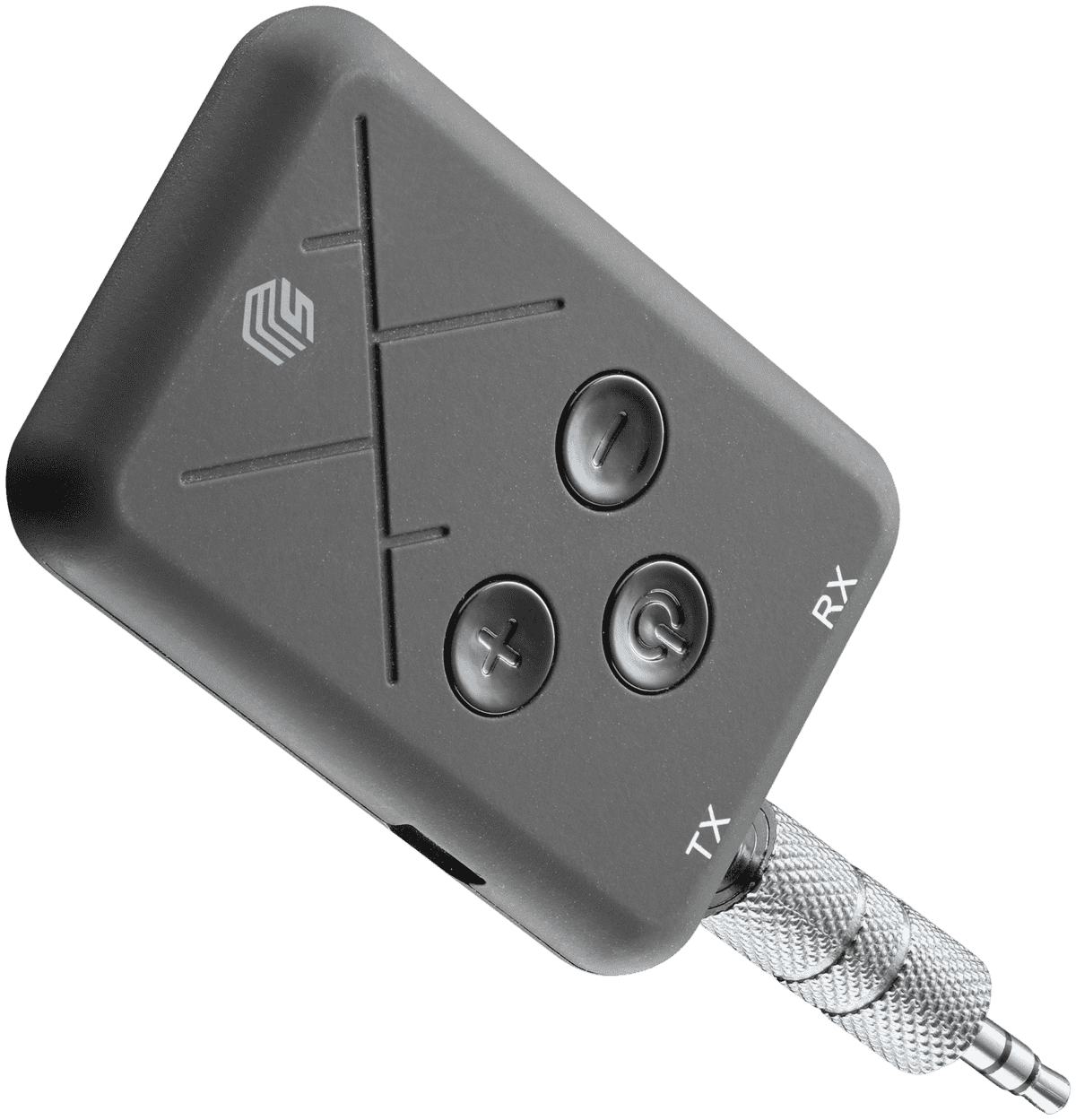

Tyttö tahtoisi puhelimesta auton äänijärjestelmään bluetooth yhteydellä. Onko tämmöinen oikeanlainen tarkoitukseen
Autossa on AUX-liitäntä
Varmaan tuokin ajaa asiansa. Lähinnä kannattaa miettiä haluaako laitteen tiettyyn paikkaan eli kauemmas soittimesta. Itse olen käyttänyt näitä;
Juuri tuota uusinta en ole testannut, mutta kaksi edellistä mallia on ollut käytössä ongelmitta ja yhdistää automaattisesti. Puhelimissa tietty voi olla eroa. Ugreen on laatumerkki. Tuossa plussat;
- Saa vedettyä kauemmas soittimesta. Itse laittanut vaihdekepin eteen/viereen/taakse (missä on sopivasti ulottuvissa).
- Pystyy vaihtamaan kappaletta noista napeista.
