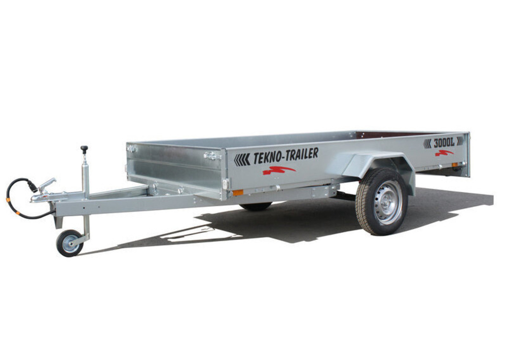

Kummalliseen sääntelyyn tuppaa jäämään porsaanreikiä. Mitäpä jos muutoskatsastaisi jarrullisen O2-luokan kärryn 750/825 kg kokonaispainoiseksi O1-luokan kärryksi? Silloin kärryä saisi vetää millä vain, eikä tyhjänä/kevyesti kuormattuna rikottaisi mitään lakeja. Täydessä lastissa ajaminen olisi sitten ylikuormaa eikä ajokorttirike. Lisäksi kärryä ei enää tarvitsisi katsastaa.
Tämähän ei varsinaisesti ole porsaanreikä, vaan tuotesegmentti jota ihmiset eivät yleensä arvosta. Tämän hienouden ymmärtääkseen täytyy katsoa maailmaa hieman ammattimaisemmilla laseilla kuin katsastajan hämääjät ja kitkarenkaiden kesällä loppuunajelijat.
Toki kärryjä saa valmiiksi kuvauksesi mukaisilla papereilla, ja peräti tähän mitoitettuna, mikä on parempi. Ellei kjäh räh ole tarkoitus vähän ylikuormata, jolloin varmaan isompi ja rumempi on oikea valinta hieman laillista hyötykuormaa uhraten.
Joskus tällaisia katselin, mutta nyt ensimmäinen vastaan tuleva esimerkki on
Sikäli kun oikein ymmärrän, kyseessä on 1t kokonaismassalle mitoitettu ja tilattavissa 750kg O1 papereilla.
Tämäkään muutos ei ole enää helppoa, sillä tuohon muutokseen vaatisi peräkärryn valmistajalta lausunnon, että mitä muutoksia siihen pitää tehdä, että tämä voidaan toteuttaa.
Siksi tämä pitääkin sopia kuntoon uuden vaunun ostosta neuvotellessa. Jotkut kärrythän tehdään ihan asiakkaan speksin mukaan muutenkin.
