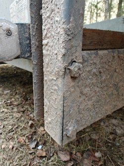

Mitä on matkan aikana saanut korjata:
- valoja ja sähköpistokkeen pariin kertaan
- nokkapyörä ruostui jumiin
- yksi pyöränlaakeri
- renkaat
- nyt viimeisenä laitojen nurkkatolppiin syntyi murtumat
Tutkin rungon muuten ja se oli kunnossa. Meinasin jo alkaa tekemään uudet mutta laitoin viestiä sitten Tero Heikkilä OYlle että saisiko noita varaosina. 80 eurolla sai kaikki neljä tolppaa ja 15e lähetys. Maanantaina klo 11 laitoin viestin ja tänään keskiviikkona olivat noudettavissa.
Aika 5/5 hommaa. Pohjavanerikin on vielä alkuperäinen vaikka kärrylle ei ole katettua säilytystilaa.

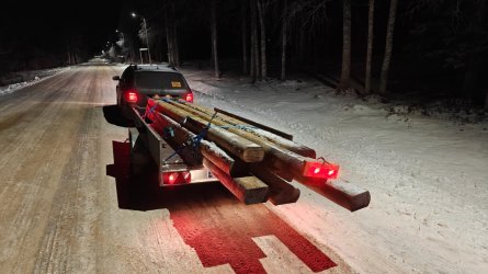

Kaksi metriä saa tulla perästä yli. Meillä on ollut romukärrynä vanha muuli jossa 2300 pitkä lava, viime kesänä hain sillä terassin puutavarat. Aisan pituuden kun käyttää niin justiinsa menee 5100 pitkä lankku 2000 peräylityksellä kyytiin.. Mutta onhan se räävittömän näkönen kuorma kyllä 😁
Tarkkana vaan saa olla ettei tule peräpainoista, mutta menee kun kelkkoo vähän kerrallaan

Peräylitys oli takalaidasta lisävaloon 199cm eli täysin laillinen. Palkeilla oli pituutta 6m.
Tuo kuorma vaati 75kg (3x25l vettä) lisäpainoa lavan etulaitaan että sai aisapainon sopivaksi.
Muoks: ja ajoin tämän Tampereelta Rovaniemelle 😁
Näyttää kyllä silmämunalla mitattuna yli 2m hännältä, kuva huijaa..
Tuo lisävalo tuo itseasiassa yllättävän vähän lisäpituutta, vain 1001-2000mm ylitys vaatii tuon valon tai lipun.

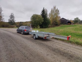

Sitten sellainen hullu yksityiskohta: Jos kattotelineellä on joki hillitöm 10m kanki 5m takaylityksellä, siitä tulee laillinen kun laittaa tyhjän peräkärryn perään.
Semmonen nippeli vielä että lippu käy vain päiväsaikaan ja hyvällä näkyvyydellä. Muut olosuhteet vaatii valon.
Eihän tuossa ole mitään hullua?
Ylitys koskee yhdistelmää, ei autoa.
