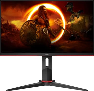

Pojalle pelinäyttöä jouluksi ja en ole pitkään aikaan seurannut kehitystä, budjetti voisi olla 300-400 euroa, koko 24 - 27 tuumaa ja voi olla kaarevakin.
Kysymyksiä:
- kannattaako maksaa 240hz ja 0,5ms vasteajasta (nykyinen 144hz ja 1ms)
- IPS vai VA -paneeli?
Kummassa näistä on parempi hinta-laatu -suhde teknisten tietojen osalta ja puuttuuko jokin keskeinen ominaisuus?
Onko jokin tietty malli, joka on näitä selkeästi parempi?
Kiitokset avusta!
Edit: nopealla googletuksella tämä voisi olla parempi kuin nuo AOC:t, kun koneen näyttis on RTX 3070:

Linkkaamastasi Asusista en kunnon arvosteluja löytänyt. Tästä: AOC 24G2U 24" -pelinäyttö 199,90 sen sijaan löytyy
-testit, joiden perusteella erinomainen budjettinäyttö.
Tuo on myös IPS-paneelilla. Jos ei AOC ole kusettanut testikappaleensa kanssa, niin tuossa on todella hyvät vasteajat parinsadan näytöksi. Testien 24G2 pitäisi googletuksen perusteella olla samalla paneelilla kuin linkkaamani 24G2u, mutta en laita päätäni pantiksi. Jos toimistotyöskentelysi ei vaadi erityisiä ominaisuuksia näytöltä, niin tuo ajaa varmasti asiansa, ja pelikäytössä sulavaa kuvaa tiedossa jos muu rauta riittää. Tuossa on myös korkeudensäätö toisinkuin linkkaamassasi Asusissa. Jos jotain muita vaatimuksia näytölle on, niin luettele niitä vielä ennen valintaa.
