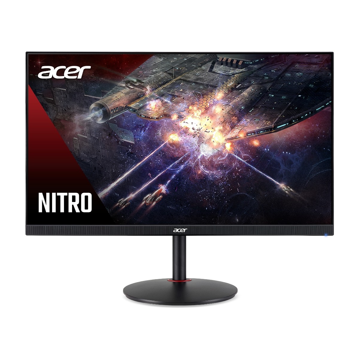

Onko ehdotuksia, mikä olisi kova näyttö CS:GO räiskintään alle 500 euron hintaluokassa? Näyttö tulee sivussa myös toimistokäyttöön nykyisen 4K IPS-näytön kaveriksi. Saisi olla vähintään 27-tuumainen, 1440 p ja mielellään 165 Hz tai parempi.
Acerin Nitro XV272U KVbmiiprzx ollut nyt mietinnässä, joskin se on 144 Hz.
Legion-Y27q-20-27 olisi toinen ehdokas.

Samsung G7 on noita molempia parempi.
Olen samoilla linjoilla, joskin tuon G7:n kaarevuus voi aiheuttaa päänvaivaa jos on tottunut vain tasaisiin näyttöihin. Tai jos ei se, niin ainakin tässä 32" mallissa mikä itselläni on, näytön kaartuminen "loppuu" kummassakin reunassa viimeisen ~10cm matkalle.
Kokeile jos vain jossian pystyt. Pikselikello G7:ssa kuitekin on käytännössä TN-näyttöjen tasolla, joten sinänsä speksit ovat kohdillaan. ...ja ainakin itselleni tämä oli selkeä upgrade 144hz, hieman kehnommalla VA-paneelilla olleesta vastaavankokoisesta 2560x1440 144hz näytöstä (AOC AGON AG322QCX)

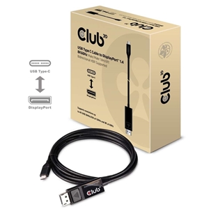

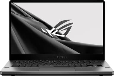

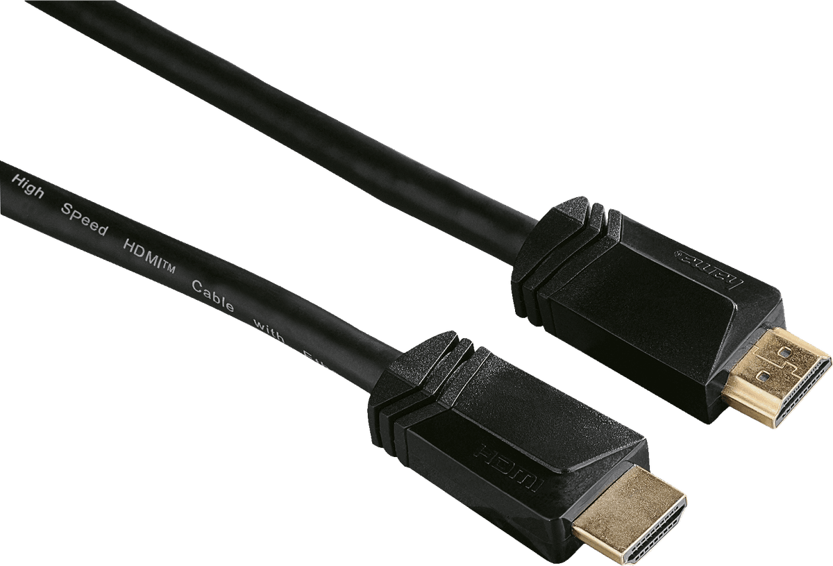

Millä kaapelilla saa näytöstä irti 144hz 4K:na? Alla laitteet, mutta 4K:na saan pelkästään 100hz ja 1080p:lla 120 hz. Gigantissa myyjäkään ei osannut sanoa, millä heidän piuhallaan se onnistuisi. Onko jollain ehdottaa toimivaa kaapelia (minidisplay -> display portti?)
Kaapeli: Hama 8k HDMI 1m
Näyttö: Lenovo 34' (3440 x 1440) 144hz
Läppäri: Asus G14 2021 R7

USB-C - DisplayPort-kaapelilla ainakin onnistuu. Tuolla saat myös paremman suorituskyvyn, sillä kaikki muut liittimet on kytketty prosessoriin, USB-C suoraan näytönohjaimeen. Tuolla kuinka paljon tuo prosessoriin liitetty vs USB-C:llä liitetty vaikuttaa.

Jos meinaat 4K resolla tuota näyttösi natiivi resoa, niin mini DP -> DP kaapeli pitäisi toimia.

Tuossa ei ole erillistä miniDP-liitäntää, vaan se on toteutettu juurikin mainitsemani USB-C-liitännän kautta. HDMI on myös 2.0b tyyppiä.

Okei. Katsoin vain gigantin sivuilta että mini dp löytyy
