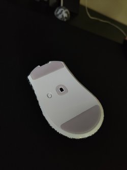

Kummasti vaan mokomalla pinnan muutoksella tuntuu että koko muoto olisi eri. Kai tuolla on jotain tekemistä sillä mitenkä hiirestä saa otteen 👀
Kyllä ainakin omien kokemusten perusteella kiiltävä pinta tarjoaa paremman pidon jos on kuiva iho. Talvisin tuon huomaa kun ilmankosteus laskee, niin perus mattapintaiset hiiret tuntuu joskus kädessä melkein yhtä liukkailta kuin palasaippua.
Kiillottelitko ihan itse?
