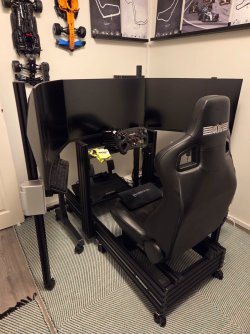

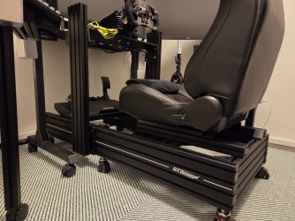

Uusi rigi kasassa ja paikoillaan. Päädyin sitten kuitenkin ostamaan GT Omegan Primen ja ei voi olla kuin tyytyväinen. On nimittäin jämäkkä.

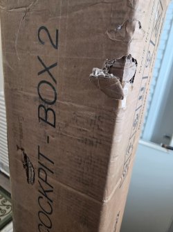

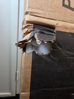

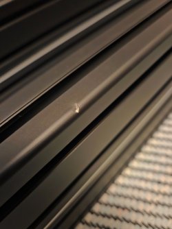

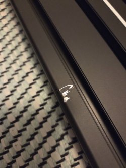

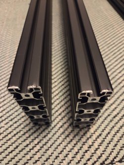

Toimitus kesti about viikon verran ja ikäväkseen UPS oli käsitellyt "hellästi" profiilipakettia ja jonkin verran on kuljetus vaurioita oli sattunut. Onneksi olivat vain kosmeettisia.
Tänään laitetelin viestiä noista, jos jonkinlaista hyvitystä saisi. Mutta katsotaan miten käy.
1370_side_damage (1).jpg 1370_side_damage (2).jpg 1370_side_damage (3).jpg 1370_head_damage.jpg

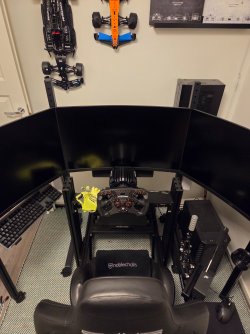

Mulla tosi samanlainen päivityspolku ja ympäristö Linux mukaanlukien. Siirryin G25 + Wheel Stand Prosta (jotka myyntialueella odottelee että joku löytäisi ne, vink. vink.) ensiksi R5:een. Sitten annoin propagandan upota ja ostin R12 + CRP2 -polkimet. Onhan ne paremmat, mutta R5 olisi jälkeenpäin ajateltuna ollut itselleni täysin riittävä. Ainoastaan R5:n mukana tulleeseen rattikehään en ollut tyytyväinen, se tuntui liian pieneltä ja D-muoto häiritsi ralliajossa.
Itselläni nuo on kiinni Next Level Racing Victory -rigissä. Sen rattipidike taitaa olla jopa ohuempaa peltiä kuin mitä Wheel Stand Prossa, mutta pelti on taiteltua. Taittelu tuo lisätukevuutta, mutta luulen että R5:lle tuo Wheel Stand Pron toimii ihan ok kunhan basen saa kiinnitettyä. Sehän on kuitenkin varsin vahvaa ja tukevaa putkea kauttaaltaan. Suurin ongelma lienee vain se, että penkki ei ole samaa pakettia muun kokonaisuuden kanssa.

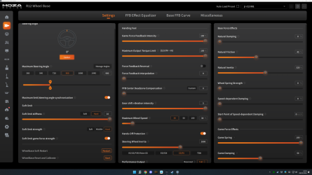

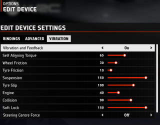

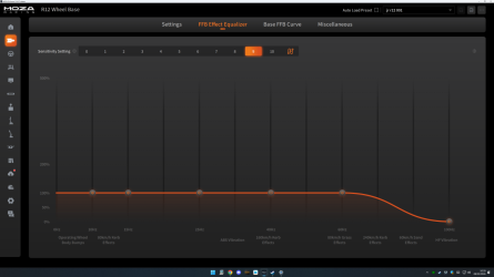

Kysynpä nyt tyhmän kysymyksen. millä asetuksilla ootte pelallut esm. wrc rallia? tuntuu et se ei toimi alussa. kun sain noin euro truckiin aika hyvät. no vihjeet ois tuohokin hyvät? enkä haje mitään maksi vääntöjä tolle. oon vähä alattelia noissa saako noi asetukset tallennetua joka peliin?
Mulla nämä säädöt käytännössä ihan joka pelissä, sitten hieman pelin sisältä säätelen suuntaan tai toiseen. Esimerkiksi WRC:ssä mulla Suspension 150% ja muut sitten paljon alempana, en nyt tarkalleen muista miten paljon mutta tuon kuvan jälkeen kyllä säädellyt niitä vieläkin alaspäin. WRC:ssä mulla sitten myös steering saturation 75 mikä on se tärkeä luku. Mulla siis Moza R12 V2 + RS V2.
Näyttökuva 2023-12-14 183832.pngkiitos kun vastasit. sain perus säädöt kohdilleen.En tiiä mikä samperi tuossa oli eka perseellään kun meinas koko samperin puota pöydältä! ja oli ihan hirvee ajaa. nyt tuo kyllä tuntuu aika hyvältä. no tietty tein jotain omia säätöjä mitkä sopii mulle paremmin. esim rattin asteita. mut kyl tuo on hyvä verrattuna entiseen settiin. no rahalla saa tietty!
