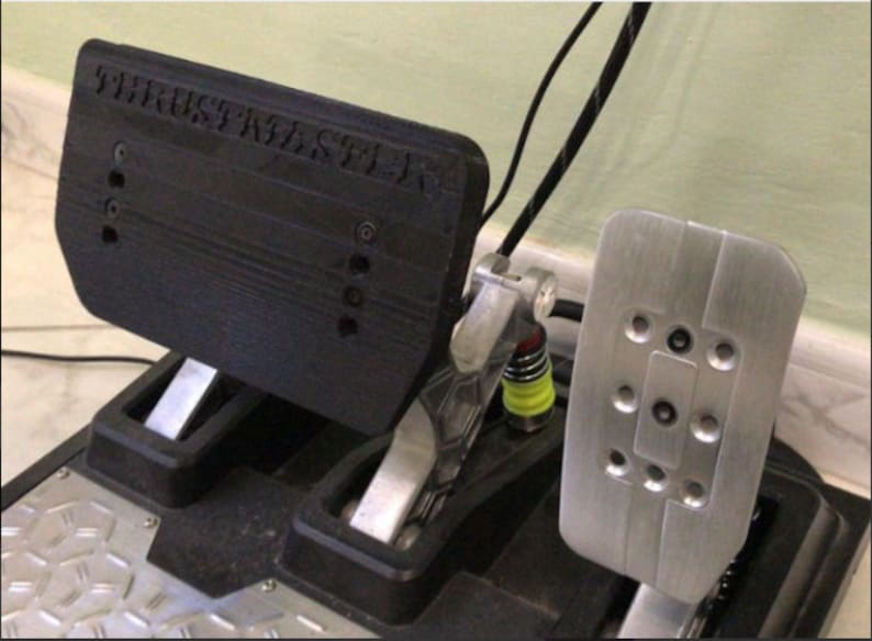

Onko kukaan kokeillut Thrustmaster T-LCM polkimien kanssa tällaista modia? Löytyy myös pelkkä 3D file digitaalisena ostona.
Eli tosi leveä jarrupoljin, mikä ruuvataan jarrun lisäksi kytkimeen ja jarrun polkaisulla molemmat painuvat.
Itsellä kun ei ole kytkin ollenkaan käytössä kummassakaan harrastamassani simussa, niin tuolla saisi jalat enemmän levälleen. Ajoasentoni kun on semmoinen, että oikea jalka on kaasulla ja vasen lepää koko ajan jarrulla, niin se alkaa pidemmän päälle puristamaan haarovälissä. T-LCM on muuten hyvä, mutta minulle kaasu ja jarru ovat turhan lähekkäin. Ja poljinlevyt on jo laitettu niin leveälle kuin asennusreiät antaa myöten.
Onko tuossa modissa jotain puutteita tai riskejä? Voiko esim. vääntää jarrupoljinta haitallisesti, jos painallus ei ole juuri jarrunvarren suuntainen vaan hieman sivussa? Eli onko rikkoutumisvaara?
Eikö tän kanssa tuu haasteita kontrolleita säätäessä kun kummatkin akselit liikkuu samaan aikaan?
