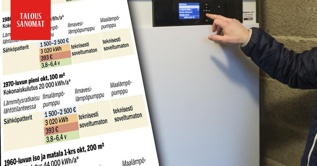

Harkinassa 2000 valmistunut omakotitalo, suorasähkölämmitys. Alkuperäiset omistajat myyvät, vanhuus painaa päälle. Asunnossa ei ole 25 vuoden aikana tehty käytännössä mitään remonttia, mutta siitä on mitä ilmeisimmin pidetty päällisin puolin huolta. Sisäpuolelta olisi voinut siisteyden puolesta kuvitella vasta valmistuneeksi, toki pinnat 2000-luvun tyyliin. Kuntotarkastus tehty, käytännössä ainoat huomiot lämminvesivaraajan ikääntyminen ja sen uusimiseen varautuminen. Myös ilmanvaihtokone on alkuperäinen. Mihin muuhun tuollaisessa 25 vuotta remontoimattomassa talossa kannattaa varautua? Pesuhuoneesta/saunasta ei kosteusmittauksin havaittu kosteutta muuten kuin kaivon ympäriltä (niinkuin 99% tapauksissa aina), ja jos sinne lykkäisi suihkukaapin josta putki suoraan kaivoon, niin ainakin pesuhuoneelle saisi käyttöikää vielä joitain vuosia helposti. Onko esim sähköpattereiden päivitys kuinka järkevä investointi? Ovatko uudet hyötysuhteeltaan kuinka paljon parempia verrattuna noihin 25 vuotta vanhoihin? Ilmalämpöpumppu talosta löytyy.
Sähköpattereiden "hyötysuhde" lienee ollut hyvin pitkälti 100 % niin pitkään kuin niitä on ollut olemassa. Nykyään ehkä 99,999 %, kun niihinkin varmaan joku ledivilkku on pitänyt änkeä.
Salaojat varmaan on, mutta noissa tarkastuskaivot on usein pätkitty maan alle ja onko koskaan tarkastettu. Aluskatteen läpiviennit syytä tarkistaa, jos kuntotarkastaja ei ole niitä katsonut. Jokseenkin yleistä myös, että IV-kanavat on lyöty puhallusvillaan ilman eristeitä ja villatkin painuneet aikojen saatossa. Samoin kaikkien 25 vuotta sitten tehtyjen teippausten voi olettaa jo nöyrtyneen ja hiiret tehneet omat reikänsä sinne tänne. Huoltomaalaus, jos lautaverhoiltu.
Ensinnä lukisin esim. tämän ajatuksen kera lävitse:
Sitten miettisin materiaaleja ja katsoisin mikä on se keskimääräinen / yleinen kesto (esim. huopakatto täytyy kohta uusia tai on voinut jo kulua lähes puhki kesto keskimäärin 20-30v kun taasen betonitiili ja savi tai tiilikate kestää keskimäärin sen 50-100 vuotta jos asennettu ja huollettu oikein).
Oli varmaan väärä sana tälle, tarkoitin lähinnä energiankulutusta suhteessa lämmön tuottoon. Aluskate ja läpiviennit ok kuntotarkastuksessa.
