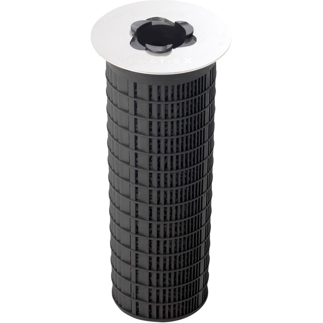

Viemärin tuuletusputkesta katolta tulee välillä hajua aika paljonkin. Olisko nää matalapaineet? Talvella ja alkukeväästä hajua ei tullut mutta nyt. On kyl pskakaivo vailla tyhjennystäkin, mutta se tullaan tyhjentään tällä viikolla. Viimeksi tyhjennetty viime heinäkuussa, sanoi vanha omistaja.
Joka tapauksessa, onko jollain kokemusta esim tämmöisestä?

Mä lähtisin liikkeele viemärin pesulla, vanha tavara voi tuoksahtaa aika reippaasti.
Mitenhän tuo filtteri rajoittaa ilman virtausta?
Imuauto käy tällä viikolla. Meillä kolmikaivoinen saostuskaivo ja imeytyskenttä. Varmaan joku rööriroope suorittanee pesun?
Mietin kans tota ilmavirtausta että estääköhän sitä jotenkin. Kiinnostaisi jos jollain olisi kokemuksia näistä
Noi imuautojen pesurit on turhan jytyjä, mä olen pessyt painepesurilla ja jollain lidl letkulla (on myös muita)
Noiden hankkiminen itselle on varmaan halvempaa kuin työs teettäminen? Ja ok talossa pesurille on muutakin käyttöä.
Kysy vielä jos imuautolla on jotain mielipiteitä mun mielestä suodatus on vähän huono idea koska se tuoksu tulee jostain muualta tosin en tunne tuolaista sako järjestelmää, tuleeko sisälle vesilukoista tuoksuja?
Niinjoo totta, painepesurilla vois tietysti sitten kun kaivot tyhjennetään. Sisällä ei haise viemäri missään, eikä kaivojen tykönä haise yhtään. Välillä vaan pihaan pöllähtää viemärin haju, tubtuu et nyt näillä helteillä enemmän. Tai sit on ollu vaan pihalla enemmän että sen rekisteröi. Oon miettinyt että jos matalapaineella pukkaa höyryt alaspäin eikä ylös. Viemärin tuuletusputki ei mielestäni ollut yläpohjassa eristetty, en tiä auttaako se eristäminen mitään mut toki se pitää tehdä ennen talvea.
Meillä on kolme kaivoa, ekana jää kiinteät tavarat, neste ohjautuu, tokaan kaivoon, siitä kolmanteen ja lopulta "puhdas" neste imeytyskenttään. Kerran vuodessa tyhjennetään. Joku korjaa jos meni selitys ihan päin metsää. Meillekkin uus juttu, asuttu vasta kaksi kuukautta :)
