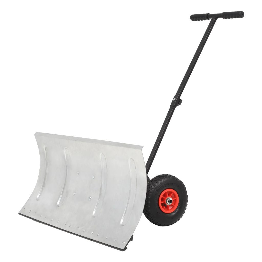

Ja ettei menisi pelkäksi sähkönkulutus lätinäksi, niin olisiko suosistusta lumikolasta? Tai onko jotain merkkiä&mallia mitä tulisi välttää kuin ruttoa? Nykyisen kolan merkkiä en edes tiedä ja siinäkin alkaa olla halkeamia. On myös aika raskas vaikka ei ole suuri kola.

Sellanen missä on kolan takaosassa myös metalliputki poikittaistukena, osassa vain muovia ja ne ei ainakaan kovempaa käyttöä kestä
Jos pitää kestää ja on paljonkin kolattavaa (muuten turhan tyyris laite) niin tämä:
Tosin lumilevyn kanssa olisi hyvä olla myös traktori.
Kevyempi (sekä huomattavasti halvempi versio, ei vaadi edes traktoria) olisi tässä:
Mikäli haluaa käsikäyttöistä niin varmaankin tälläinen:
Galvanoitua peltiä, ei ruostu eikä hajoa ihan heti.
Jos pitää olla isompi lapio osa niin sitten tästä:
Ihan älytöntä rääkkiä ei tarvii kestää, kun 90% pihasta pyyhkäistään puhtaaksi traktorilla&lingolla. Kolaa tarvitaan lähinnä, että saa sellaiset paikat puhtaaksi mihin traktori ei pääse ja silloin kun liittymään kertyy lumivalli auraajien jäljiltä. Keveys ensisijainen, kun puoliso tykkäisi noita puhdistella silloin kun on muksun kanssa pihalla. Kaikista kevyimpiä hommia varten löytyy lumilapio ja lumentyönnin. Tuo nykyinen kola taitaa olla 72 cm (täytyy vielä käydä mittaamassa), että uusi voisi olla samaa kokoluokkaa tai pienempikin kun ei koko pihaa tarvitse urakoida puhtaaksi.
Onkohan nuo säädettävällä varrella olevat mistään kotoisin? Nykyinen kola on ainakin itselleni vähän turhan lyhyellä varrella. Tai sitten pitää mennä kahden kolan taktiikalla ja hankkia puolisolle lyhyemmällä varrella oleva ja itselle pidemmällä.
E:typoja
Mikko Talkkari lumikola. Edellinen kesti 12v, kunnes viime talvena itse hölmöilin aisat mutkille. Tuo on kyllä kestävä kola ja se terä on nostettu vielä sillein, että se suojaa sen muovikuupan kulman mistä noi kolat yleensä hajoaa.
Nyt kun lumikolista alettiin puhumaan, niin itsekin ajatellut päivittää. Mietinnässä ollut Fiskars L Pro ja Mikko Iso talkkari. Onko kummastakaan kokemuksia?
Samassa hengessä: tuli just paskottua talonyhtiön vanha lumenpudotin (tämän tyylinen). Teleskooppimekanismi oli jo aikaisemmin mennyt paskaksi ja nyt vaan atomisoitui tuo pää kun kolahti johonkin kattotiileen tms. Suosituksia uudesta? Paras ja halvin tietty.
Tämän talven ollut käytössä Masi Nova Max. Aisa on ranneystävällisesti muotoiltu ja tällaiselle 180 cm pituiselle sopivassa kulmassa. Kestävyydestä ei ole vielä kokemusta, mutta kotimaiselle valmisteelle oletusarvo on useampi vuosi.
