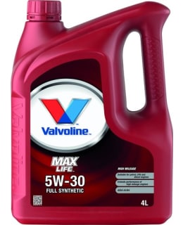

Onko kokemusta, onko aidosti eroa noissa 'paljon ajetuille autoille' tarkoitetuille öljyillä, eli highmileage oils? Hankkisinko tavallista 0w20, 5w20, 0w30, 5w30 budjetin mukaan ja x1r sekaan normisti vai tuota paljon ajetulle pelkästää? Tuota valvoline maxlife 5w30 olen miettinyt viime öljyn vaihdosta asti kannattavuutta. Toisaalta en tiedä, mikä öljy olisi tarjouksessa lähi aikoina ja onko hyötyä?
Autossa tällä hetkellä tätä, jolla ajettu 10tkm: Castrol GTX 5W-30 C4 4 l moottoriöljy | Karkkainen.com verkkokauppa
(bensa auto kyseessä)
Kyllä nuo ainakin tuntuu pesevän normi öljyjä paremmin ja öljyä kuluu myös pikkasen vähemmän. edellinen +200tkm ajettu bensa audi oli öljyn vaihdossa, oli erikseen kuitissa maininta että "reilusti karstaa öljynsuodatin kotelossa" yksi vaihtoväli siis oli 5w40 maxlifee siis käytössä.
Olen tainnut ennenkin sanoa, että kokemusperäinen tieto normaalista käytöstä ei ole öljyn valinnassa minkään arvoista. Kovin harva pystyy sanomaan yhtään mitään merkityksellistä moisesta.
Lähes poikkeuksetta se kokemus on, että öljy toimii jos se on suunnilleen asiallista ja sitä vaihdetaan. Satunnaisesti tulee havainto siitä, että "mosa meni paskaksi" eikä se oletusarvoisesti liity mitenkään öljyn valintaan.
Ja olen joo käyttänyt Valvoline Maxlifea, vieläpä muistan että sama 5W30 viskositeetti ja eiköhän se ollut identtinen tuote. Ei ongelmia. Tästä ei voi päätellä yhtään mitään. Samassa vanhassa moottorissa on käytetty myös erinäisiä 10W30 STOU-öljyjä ja 10W40 "normaaleja" henkilöauton täyssynteettisiä öljyjä. Ei ongelmia.
Se on ihan sama mitä mainituista laitat johonkin vanhaan vatkaimeen. Enemmän merkitystä on sillä, että vaihto tehdään huolellisesti ja riittävän usein.
Jos jotain kokemusperäistä tietoa öljyjen erilaisuuksista haettaisiin yhden ihmisen elämänkoulukokemuksiin perustuen, tämä pitäisi osoittaa sellaiselle joka on tehnyt vähintään kymmeniä moottoriremontteja öljystä johtuvien moottorivikojen jälkeen, omiin autoihin, ja lähivuosina. Sellaista maagia ei ole olemassa.

Olen kans joskus tuota MaxLifeä käyttäny. Puuilosta ostanu. Ei sen enempää kyllä pysty analysoimaan. No ainakaan se ei ole mitään överin hintaista ja luokitukset kuitenkin täsmää nii why not, jos se ees vähän öljynkulutusta vähentää.
