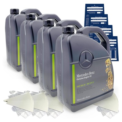

Mutta joo peräöljyyn palatakseni moottoriöljyighin, niin onko tuo ESP ainoastaan kohdennettu hiukkas suodatinta silmällä pitäen, eli nokeamisen minimoimiseksi? Jos oletetaan, että hiukkas suodatin on poistettu ja moottori on tällöin normaali turbo diesel, niin silloin kait voi mennä normi öljyllä, joka on tarkoitettu myös turboihin? Loogisesti ajateltuna. Toisaalta ei siitä ESP öljytä haittaakaan oo vaikkei olisikaan hiukkas suodatinta. Mutta mitä mieltä olette noista LONGLIFE öljyistä vs normaali vaihtovälin öljy?? Itse jotenkin tykkäisin vaihtaa öljyt varsinkin turbodieseliin max 15tkm:n väleiln. Turhaa kait on silloin Longlifea käyttää??
(Nämä on lähinnä jos on DPF paikoillaan)
Siitä 5,5€/l ja saa tähtimerkillä. 25tkm välein vaihdan itse.
Fuchsia vielä vähän halvemmalla.
Ostin tätä ennen vielä halvemmalla, nyt ei varmaan kannata enää tilata briteistä.
