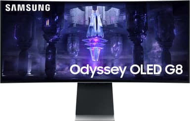

QD-Oled oli toki tarkoitus mainita, kiitos korjauksesta. Ja hyvä kuulla että jokainen C2 ei kärsi samasta ongelmasta, kasvattaa ainakin luottoa LG:n suuntaan C3 jne. malleja kohtaan blackfriday tarjouksia ajatellen.
Tuo kyseinen ELCARE jatkotakuu on vain televisioille, tälle Samsungin G8 monitorille tarjotaan vain tuoteturvaa jonka ehdoista ei löydy kiinnipalamisesta mitään:
