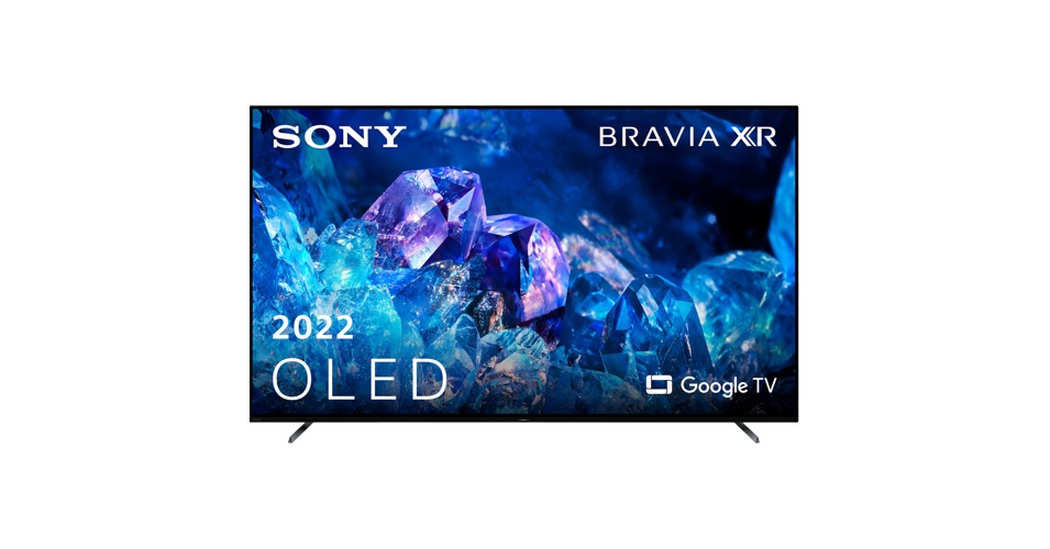

Miksei siis Sony, niin saa molemmat. Oman kokemuksen perusteella Dolby Vision tarjoaa parhaimmillaan paljon paremman kokemuksen kuin pelkkä HDR10. Mutta makuasioita. Itse en Samsungiin koskisi.
Ehdinkin jo editoida ennen viestiäisi maininnan Sonystä viestiini ja LG G3 MLA:sta. :) Merkkiallergisuus ei ole pitkällä tähtäimellä hyväksi, mutta onneksi jokainen voi itse päättää mitä merkkiä tukee. Mutta kuten todettua, Sony tarjoaa tällä hetkellä parhaan paketin, mutta kalliiseen hintaan.
Kannattaa katsoa Stop the Fomon video aiheesta QD-OLED ja HDR10(+) vs LG ja Dolby Vision, ehkä opit jotain. Jos et itse löydä niin voin kaivaa linkin kunhan ehdin.
Ehdinkin jo editoida maininnan Sonystä viestiini ja LG G3 MLA:sta. :) Merkkiallergisuus ei ole pitkällä tähtäimellä hyväksi, mutta onneksi jokainen voi itse päättää mitä merkkiä tukee. Mutta kuten todettua, Sony tarjoaa tällä hetkellä parhaan paketin, mutta kalliiseen hintaan.
Juu, ei minulla varsinaista merkkiallergiaa ole. Jos Samsung ottaa käyttöön Dolby Visionin tai jos HDR10+ yleistyy niin alan kyllä taas harkita Samsungin telkkareita. Itsellä suunnitelmissa hankkia seuraavaksi joko LG G3 tai Sonyn QD-OLED. Mutta alennuksia odotellessa...
No tuo A80K on kai WOLED nopeella tutkimisella. A95K karkaakin sitten jo budjetin yli. Ja tosiaan ei tarvetta usealle eARClle kun konsoleilla en pelaile. Taidankin siis pitäytyä tuossa Philipsissä niin saa taustavaloa mukaan.
