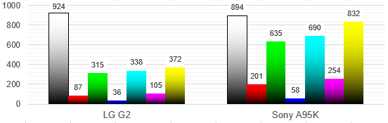

QD-OLED is not a revolution but it brings enough improvement to move Sony A95K to the forefront and if you want the best picture quality for movies, series, games and more you should definitely take a look at QD-OLED.
Tämä on varmaan se ydinasia/näkyvin asia parannuksessa : ( käytännössä siis woled vs qd-oled )
LUMINANCE INTENSITY IN PRIMARY AND SECONDARY COLORS

Kattava revikka sonyn A95K:sta.

Rtingsin color volumessakin näkee valtavat erot lg c2 ja qd oledin välillä.
Mutta pisteytyksessä sillä on 0 painoarvoa?
