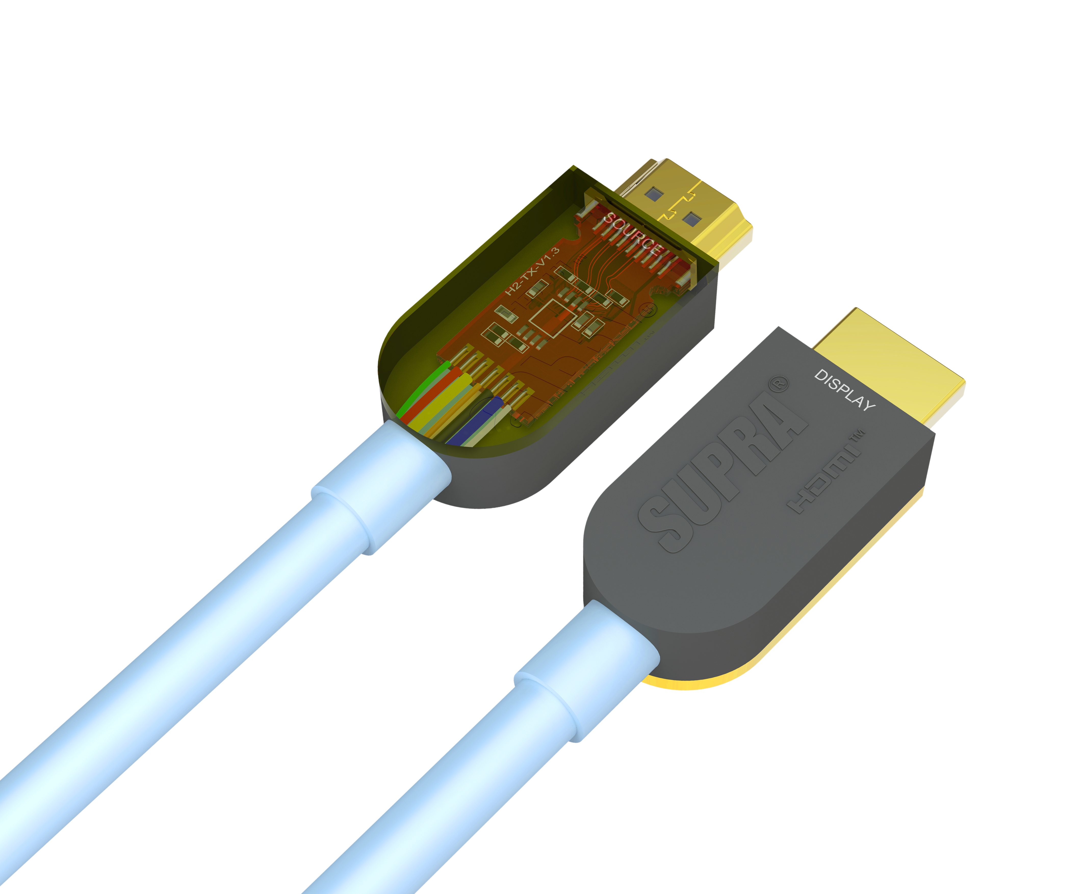

Sattuikin alkuun mielestäni sopivasti kun hain tuon uuden 12-metrisen kaapelin ja sitä asentelin. Oli sitten tästä firmwaresta kiinni tai jostain muusta, mutta deep color asetus ei toimi enää lainkaan. PC:ltä saa kuvan ainaostaan bios screeniin ja katoaa windowsin salasana kyselyyn mennessä, eikä tule mitenkään takaisin. Deep color off asennossa on mahdollista päästä työpöydälle ja siellä ei sitten ole edes rgb värejä tarjolla saati enempää kuin 60hz. Myös jos kuvan on saanut ilman deep coloria työpöydälle asti ja vain laittaa hdr täpän windowsista niin game over. Kuva katoaa, eikä tule takaisin muutakuin käyttämällä CX kiinni ja muokkaamalla asetuksia.
60hz/4k/HDR/10-12bit täysin mahdotonta, puhumattakaan 120hz saati G-sync.
kaapeli:
1) Telkkua ja PC on töpselituuleteltu useita kertoja tunteja ja yönylikin. (jopa sitä virtanappia paineltu kun töpselit irti)
2) Windowsin rekistereistä poisteltu näytön asetuksia:
Locate these registry keys:
  • HKEY_LOCAL_MACHINE\SYSTEM\CurrentControlSet\Control\GraphicsDrivers\Configuration
  • HKEY_LOCAL_MACHINE\SYSTEM\CurrentControlSet\Control\GraphicsDrivers\Connectivity
  • HKEY_LOCAL_MACHINE\SYSTEM\CurrentControlSet\Control\GraphicsDrivers\MonitorDataStore
  • HKEY_LOCAL_MACHINE\SYSTEM\CurrentControlSet\Control\GraphicsDrivers\ScaleFactors
  • Nämä temput saivat päästivät yhdessä välissä edes työpöydälle asti, muttei auta toimintaan asetusten muuttamisen jälkeen.
3) Nvidian ajurit pariin kertaan DDU:lla ja uudelleen asennettuina.
4) C9 resetoitu tehdas-asetuksille
5) NO SIGNAL C9 ruudulla päivän sanoma, ei sen enempää enää välkkymisiä tai artifakteja.
6) kokeiltuna hdmi 1 ja 2 portit ja 3090 perästä molempia kymmeniä kertoja.
7) hdmi 2 perässä olevan x4500 Denonin läpi kuva tulee kokoajan täysin ongelmitta läpi.
8) Kun C9 ei näytä kuvaa niin saman kaapelin vieminen tietokoneeseen koskematta 48CX kiinni toimii aivan välittömästi 120hz/gsync/10bit/4K
9) Sama kaapeli Denoniin kiinni niin kuva toimii samantien 60hz/4k/hdr/8bit ja tämä on tuon Denonin tekniset rajat myös.
10) Koitettu myös PC nimeämistä hdmi:lle, mutta tämä ei kait ollut vaadittava eikä edes toivottava toimenpide pelaamisen kannalta.
11) Todella toinen samanlainen kaapeli haettuna tilalle ja ei mitään muutosta C9 toiminnassa.
12) Kaapelissa Source on näytönohjaimessa ja Display televiossa.
Rupeaa olemaan sadetanssit tanssittuna ja ei pienintäkään hajua, missä ongelma. Kaapelia ensimmäisenä syyttäisi, mutta miksi se sitten toimii täydellisesti ja samantien CX:n kanssa ja myös Denonissa rajoituksineen. LG tukeenkin soitin ja heillä ei ole edes hajua mikä on C9 OLED, mutta antoivat jonkun sähköpostin sitten minne voi kirjoitella.
Rupeaa omat ideat loppumaan, vastaavanlaista käytöstä tulee kyllä randomisti foorumeilta eteen, muttei suoranaisia ratkaisuja. Vaikea enää on firmiksessäkään palata edelliseen josko olisi saanut sillä toimimaan. Ideoita kenelläkään vai suoraan SER-jätteeseen?

12m pituiset hdmi 2.1 kaapelit ovat aika kivenalla. Mieluusti olisin kokeillut erimerkkisellä myös. Tämä kaapeli kuitenkin toimii sen CX kanssa ilman pienintäkään ongelmaa. Ja ei kannattaisi lennosta juu vaihtaa, mutta testaaminen mielessä.
Tuota Denonin irroitusta en olekaan viellä kokeillut.
Mulla meni hermot Denonin kanssa ja totesin että se ei vaan toimi kunnolla sen kautta vaikka pitäisi tukea HDMI 2.1:stäkin.
Vedin kuvan narulla suoraan PC-->TV ja toisesta portista äänet PC-->Denon, mutta vasta sen jälkeen kun sain kuvan toimimaan koska muuten kytkennät sekoitti ja tuli juurikin tuo "Ei signaalia".

SIinähän voi olla tuon aktiivisen 12 metrisen kanssa jokin yhteensopivuusongelma eikä se, että se CX:ssä toimii ole tae, että pelaa eri mallissa.
Jälkiviisautena, kannataa tehdä yksi muutos kerrallaan niin näkee helpommin mikä mättää. Nyt tuossa voi olla kolme eri syytä tai niiden yhdistelmä.

Uhrauduin sitten repimään tuon tietokoneen seinältä alas, hirveä määrä kiinteitä kaapeleita kotelon takapuolelta ja koko kopan avaus, mutta mitäpä sitä ei asian selvittämiseksi tekisi.
4 Metrinen Supran vahvistamaton 8k kaapeli ja hommahan rokkaa samantien, paitsi g-sync valintaa en näe control panelissa. Noh ehkä se töpselituuletusten jälkeen sitten.
Eli ainankin 120hz/4k/10bit lähti pelittämään.
Tuota yhteensopivuutta kaapelien kanssa takaraivossa mietin, etenkin kun on tuollainen aktiivinen optinen kaapeli kyseessä, mutta ei perkele pitäisi olla kuluttajan tehtävä selvitellä mikä käy mihinkin, kun standardit viellä lukee paketin kyljessä.
Eikait tässä sitten kuin odottamaan jotain pitkää ja nimenomaan C9 kanssa toimivaa hdmi 2.1 kaapelia markkinoille. Suosittelen tätä Supran kaapelia kyllä CX omistajille.
Kiitokset vinkeistä! Suoraan tilanteeni ei ratkennut, mutta eipähän ole telkkukaan rikki. (pc:n rgb loisto lähti lapasesta DDU jälkeen)
No eihän se ole mutta nuo aktiiviset on aina omanlaisensa viritys ja ne ei vaan toimi joka vehkeessä.
