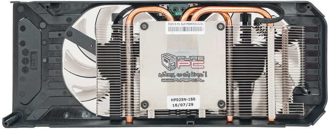

kannattaako palitin dual vai kfa oc? ei ole paketti viellä lähtenyt ja ois viel mahdollisuus vaihtaa.
Noiden mukaan kfa:sta löytyy ehkä hieman parempi jäähy. Kfa rasituksessa 66C ja tuulettimet 1500rpm, palit 73c ja tuulettimet 1700rpm. Toisaalta ei mainittu ambient lämpöjä, eikä testiolosuhteita (kfa ainakin open benchissä). Muita revikoita ei sitten juuri löydykään. Ja kummastakaan ei taida löytyä edes 0% fan modea.
Itse kallistuisin noiden revikoiden puolesta ehkä kfa. Jos hinta mielessä kysyit niin ota halvempi. Ei niin järisyttäviä eroja, molemmat budjettikortteja.
kfa parempi vrm jäähdytys. Osa paliteista on 0rpm mutta se ei nyt paljoa kiinnosta. Revikoita kun googlailen niin kyllä kfa menee myös sen +70c. Saman hintaisia noi ois kun ei jimmssin paketti ole viellä lähtenyt. Kai se sit pitää tuo kfa ottaa kun tulee nopeammin perille
Juu, näkyy olevan koko cooleri kosketuksissa vrm ja itse coolerikin massaltaan huomattavasti isompi.
70C nyt ei ole mitään kun huonoimmat mallit menee 80C+. Ylipäätään noilla lämmöillä ei ole juurikaan väliä, enemmän ainakin itseä kiinnostaa millä rpm lukemilla ne saavutetaan.
Eiköhän noi ole hiljaisempia kuin oma gtx 660 oem jonka jäähyssä ei ole edes kuparia vaan perus alumiininen siili. Toisessa revikassa oli ollut noin 1800"rpm 73c ja 35.8db kfan kortti.
edit: palitissa näköjään loppu tuo siili lyhyeen. ajattelin että sekin ois ollut isompi.
