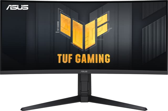

Noin kalliiseen (OLED) näyttöön ei budjetti kyllä riitä, mutta miten hyvä esim. tällainen?
Tuossa kaarevassa ultrawidessä vähän se, että kun tulee multitaskattua niin vaihtoehtona on joko jakaa tuo ruutu kahteen tai sitten pitää könkön näköistä vanhaa kakkosnäyttöä vierellä, joka vie kaiken pöytätilan sitten myös. Tämä kyllä meni nyt ohi keskustelun aiheen, pahoittelut siitä, joten onko kannattavampaa satsata sen parisataa kunnon näyttöön vs. näytönohjaimeen sitten?
Asus TUF Gaming VG34VQ3B 34" -pelinäyttö Tossa 299, mulla on just tuo kakkoskoneessa ja ihan OK käypänen vehe. En nyt muista mikä ero noilla A ja B - malleilla oli, saattoi olla joku HDR-ero tms..
Jos näyttö on surkea, niin ei sillä hyvällä/nopealla näytönohjaimellakaan tee paljoa muuta kuin isontaa FPS-lukemaa..
