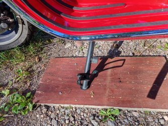

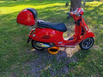

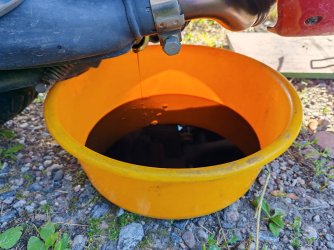

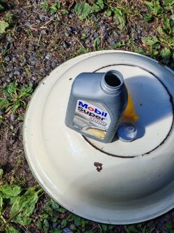

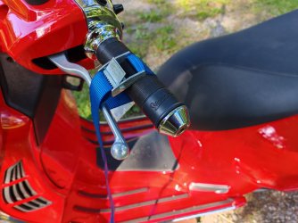

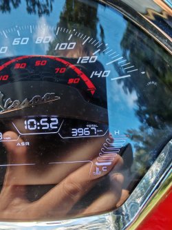

Tuli laiska hetki mökillä, joten vaihdoin öljyt.
Jarru kiinni:
Faneri alle:
Valutusta:
Loput pienellä kallistuksella, jota ei näytetä kun kuvaaja kallistaja sama persoona:
ja kyllä: auton öljyä on:
Muistiksi kilometrit:
Harvinainen tapahtuma siinä mielessä, että kerrankin tyydyin kiristämään öljynsuodattimen siihen sormitiukkuuteen ;-)
