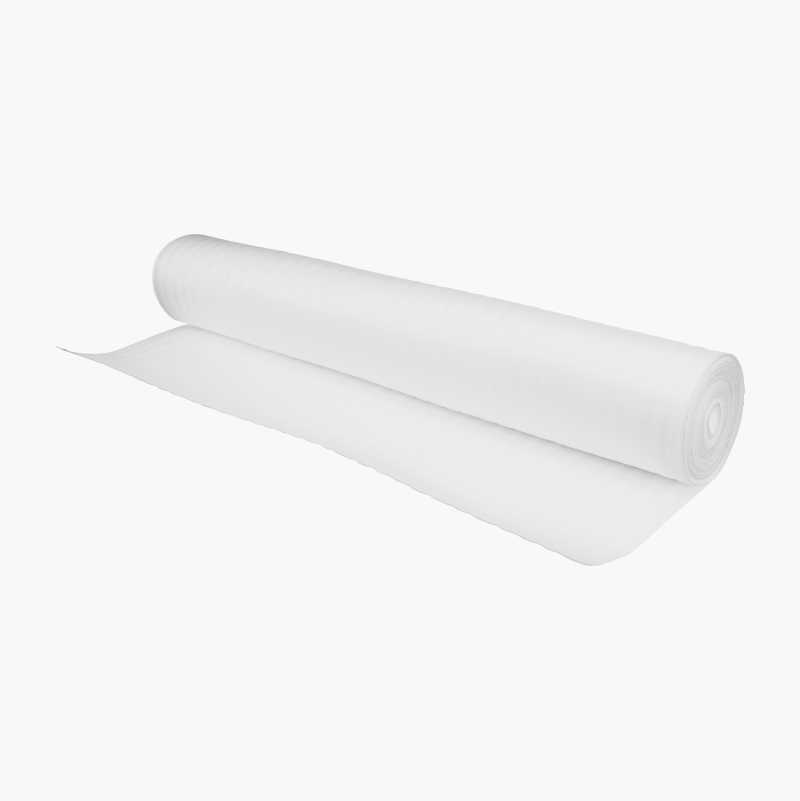

Olisko jollain laittaa linkkiä solukumieristeeseen tai vastaavaan mikä soveltuisi 15cm halkaisijaltaan olevalle pingviinin poistoputkelle?Aika lämpimänä tuo hohkaa.
Tommosta laitoin ite, samaa on ollut vanhan koneen 125mm poistoputken eristeenä. Jostain tarjouksesta löyty viikolla puoleen hintaan, löytyy myös metritavarana (edullisempi?, mutta tuo valmis putki on kätsympi.
Halpa biltemasta solumuovirulla, tiedä sitten onko yhtä hyvä eristeenä?
