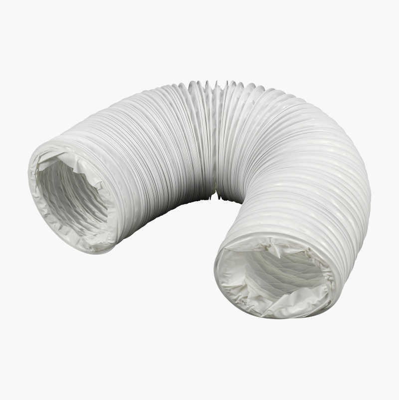

Mitenkä nuo putket muuten on järkevintä/helpointa/halvinta virittää tuuletusikkunaan? Tähän asti on vain poistoputki roikkunut ikkunasta ulos mutta aina sateella joutuu ottamaan pois ja laittamaan ikkunan kiinni ettei vettä sada sisälle. Vanerilevy johon tekisi reiät molemmille putkille olisi tällä hetkellä mielessä, joskin työkalut puuttuu.

Näinhän mä tosiaan tonkin, mutta näyttää ainakin kuvan perusteella jotenkin lötköltä tohon hommaan..? Mukana tullut on semmosta jäykkää muovia, kuten Clasun putki, joka pitää muotonsa hyvin ja pysyy paikallaan vaahtolevyssä. Saako noita mistään?
Haitariputki nimellä löytyy.
Esimerkiksi:
Esimerkiksi:
Niin kuin mainitsin, niin noita metalliputkia löysinkin, mutta hakusessa tosiaan ois semmonen jäykkä muovinen 125mm haitariputki joka ton laitteen mukanakin tuli. Hellasärö saattaa muuten muodostua turhan suureksi, kun ei tuo laite nykyiselläänkään mikään kauneuden ylistyslaulu ole, saati sitten modauksen jälkeen. :p
